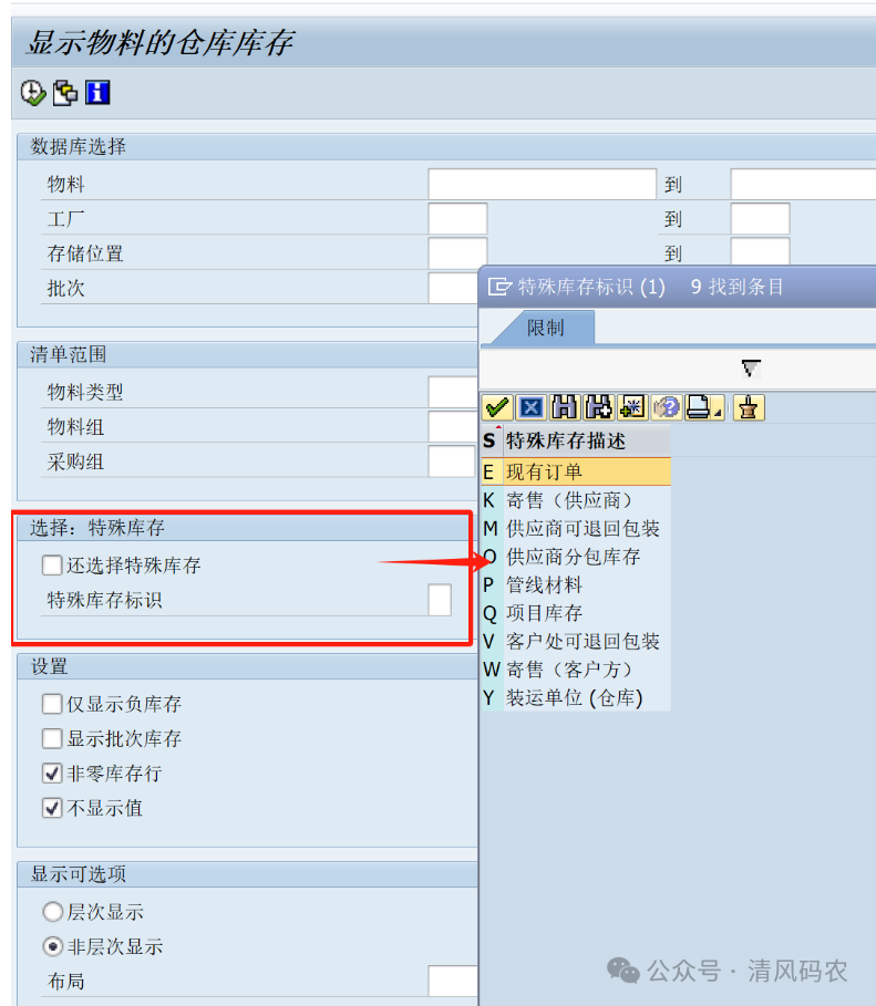

在SAP中一般使用MB52可以查看所有状态的库存信息,但是也有专门Tcode来查看特殊库存
MB54:供应商寄售库存
MB58:客户寄售库存
MBLB:委外库存
MBBS:销售订单库存
