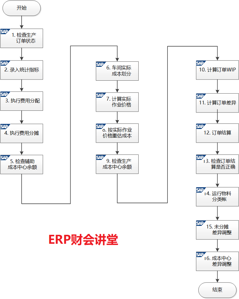

其中,成本结算流程如下:

成本结算部分
5)检查总账凭证是否录入完成FB03查看凭证清单,检查当期各类凭证是否录入完成,是否存在对成本有影响的费用没有录入。如果已经结账后发现还有费用没有录入,只有反结账,录入费用后重新结账。
6)检查采购预制发票是否过账MIR5查看发票凭证清单。如果企业使用了采购发票预制功能,结账前需检查是否所有的预制发票已经过账。采购发票预制会占用会计凭证编号,如果预制后又删除,会造成会计凭证断号。
7)检查销售预制发票是否过账VF05N查看销售发票清单。如果企业使用了销售发票预制功能,结账前需检查是否所有的预制发票已经过账。
8)在建工程订单结算KO8G订单结算,如果启用了投资管理功能进行在建工程管理,月底时需要对在建工程订单进行结算,将订单成本结转到在建工程上。
9)运行折旧AFAB运行折旧,AFBP查看折旧运行日志。
10)检查生产订单状态COHV批量处理订单,CO02单个修改订单,COOIS订单信息系统。生产订单结算之前,财务人员需要检查订单是否关闭,订单报工是否正确,订单的投入产出是否合理。例如生产100辆汽车,只消耗了50台发动机,明显不合常理。本步骤非常关键,影响到产品成本是否准确。如果结账完成后,发现成本异常,回头分析发现物料消耗不准确,此时需要反结账,然后再重新结账。这样不仅麻烦,而且产生了许多不必要的会计凭证。
11)统计指标录入KB31N录入统计指标。如果费用在不同的成本中心之间按固定比例分配,则忽略此步骤;如果按统计指标分配,则需要录入统计指标的量。
12)执行费用分配KSV5执行分配循环,KSV3显示分配循环。本步骤将公共成本中心的费用分配到不同的成本中心。例如,将水电车间的费用,分配到不同的生产车间。
13)执行费用分摊KSU5执行分摊循环,KSU3显示分摊循环。本步骤作用同费用分配,只是将公共成本中心的费用以次级成本要素的方式分配到其他成本中心。执行完费用分配/分摊之后,需要检查公共成本中心的余额是否为0。
14)实际成本划分KSS2执行费用分割,将生产成本中心的费用进行分组,计算每出一组的金额。
15)计算实际作业价格KSII计算作业类型实际价格,根据上一步计算的金额除以成本中心作业类型数量得到实际单价。计算完成后通过KSBT检查作业价格,如果价格为0说明计算失败。
16)按实际价格重估订单成本CON2按实际价格重估。订单报工时以计划作业价格从成本中心结转成本到订单,月底得到成本中心实际费用后,计算出实际作业价格,将作业成本差异调整到生产订单上。执行完CON2之后,需要检查生产成本中心余额是否为0,如果不为0需分析原因,再进行下一步操作。
17)计算订单WIPKKAO计算生产订单在产品金额。
18)计算订单差异KKS1/KKS5计算生产订单投入产出差异。
19)订单结算CO88生产订单结算。执行完CO88后,需要检查订单结算是否正确,公式为“生产成本-投入 + 制造费用 = 生产成本-产出”。例如生产成本科目编号为5001开头,核对5001*科目的余额和生产成本中心费用总额是否相等即可。
20)运行物料分类账CKMLCP运行物料分类账。运行物料分类账主要处理以标准价计价物料的差异,运行完物料分类账之后,差异科目余额应为0。一般执行到“过账清算”时,执行CKMVFM分析未分摊差异,然后再执行“过账清算”。
21)未分摊差异调整F-02录入凭证。执行完CKMLCP之后如果存在未分摊差异,手工将差异科目调整为0,一般调整至主营业务成本。
22)成本中心差异调整F-02录入凭证。执行CON2作业价格重估后,成本中心可能存在尾差(一般都是几分钱),手工将其调整至主营业务成本。如果以标准价计价的物料消耗到成本中心,执行完CKMLCP之后差异被重估到成本中心,此差异也需要调整到主营业务成本。
