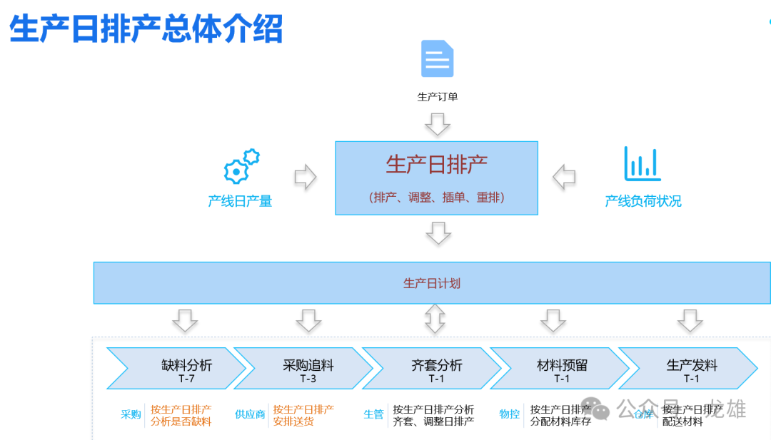

APS计划排产是生产管理中的一个重要环节,它涉及到如何根据市场需求、生产能力、物料供应、交货期等因素,合理地安排生产任务和时间。一个有效的计划排产逻辑可以提高生产效率、降低成本、减少库存,并确保按时交付产品。以下是计划排产逻辑的一些基本步骤:
  1. 需求分析:首先需要分析市场需求,包括产品需求的数量、类型和交货时间。
  2. 产能评估:评估当前的生产能力,包括机器设备、人力资源、工作时间等,确定能够满足需求的最大生产量。
  3. 物料需求计划(MRP):根据产品结构和生产计划,计算所需的原材料、零部件等物料的数量和时间。
  4. 生产计划制定:根据需求分析和产能评估,制定初步的生产计划,包括生产哪些产品、生产多少、何时开始生产等。
  5. 排程优化:使用优化算法(如线性规划、遗传算法等)对生产计划进行优化,以减少生产成本、提高效率。
  6. 资源分配:根据优化后的生产计划,合理分配生产资源,包括机器、人力、物料等。
  7. 生产调度:根据生产计划和资源分配,制定具体的生产调度计划,明确每项任务的开始时间、结束时间和责任人。
  8. 监控与调整:在生产过程中,实时监控生产进度和资源使用情况,根据实际情况对生产计划进行调整。
  9. 库存管理:合理安排原材料和成品的库存,以减少库存成本和避免生产中断。
  10. 交货期管理:确保产品能够按照客户要求的交货期完成生产和交付。
  11. 数据收集与分析:收集生产过程中的各种数据,进行分析,以不断改进计划排产逻辑。
  12. 持续改进:根据收集的数据和分析结果,不断优化生产计划排产逻辑,提高生产管理水平。

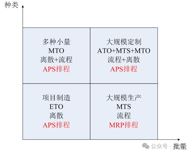

制造模式分类
不同的制造模式下,APS(高级计划与排程)的逻辑会根据生产特点、需求模式、产品特性等因素进行相应的调整。以下是几种常见制造模式及其在APS逻辑中的区别:
  1. 批量生产模式
    • APS逻辑侧重于大批量、少品种的生产。
    • 重点在于优化生产线的效率和减少换模次数。
    • 通常采用静态排程,强调生产流程的稳定性。
  2. 定制生产模式
    • APS逻辑需要灵活应对客户个性化需求。
    • 重点在于快速响应和满足定制订单。
    • 采用动态排程,以适应不断变化的生产需求。
  3. 流程式生产模式
    • 常见于化工、石油、制药等行业。
    • APS逻辑侧重于连续生产过程的优化。
    • 强调物料平衡、能源管理以及生产过程的稳定性。
  4. 离散式生产模式
    • 常见于机械加工、电子组装等行业。
    • APS逻辑侧重于多工序、多资源的优化调度。
    • 需要考虑物料流、工艺路线和设备分配。
  5. 混合生产模式
    • 结合了批量生产和定制生产的元素。
    • APS逻辑需要平衡效率和灵活性。
    • 可能需要集成不同类型的排程算法来满足多样化需求。
  6. 项目型生产模式
    • 常见于建筑、造船、大型设备制造等行业。
    • APS逻辑侧重于项目的关键路径分析和资源分配。
    • 强调项目进度控制和跨项目资源优化。
  7. 敏捷制造模式
    • 强调快速响应市场变化和客户需求。
    • APS逻辑侧重于供应链的灵活性和响应速度。
    • 采用实时数据和动态优化来快速调整生产计划。
  8. 精益生产模式
    • 强调减少浪费、提高生产效率。
    • APS逻辑侧重于流程优化、减少在制品库存。
    • 采用拉动系统和持续改进的方法。
每种制造模式下的APS系统都需要根据其特点来设计和优化排程逻辑,以实现最佳的生产效率和客户满意度。例如,在定制生产模式中,APS可能需要集成配置器来处理产品选项和变体;而在流程式生产中,APS可能需要集成实时传感器数据来监控生产过程。

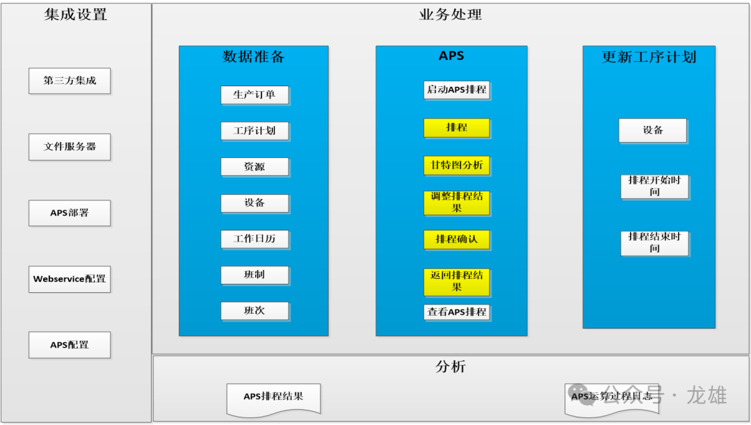

数据准备的步骤:
  • 确定排程层次——定义产品
  • 确定排程粒度—— 时间单位的精细程度(如天、小时、分钟、秒等)
  • 确定约束规则——定义工艺模型
  • 确定排程数据核心——基于工序定义产能
  • 确定时间约束——定义日历
  • 确定排程任务——订单管理与分解
  • 确定排程目标——定义指标、参数
小结:
  • 数据准备的关键是确定排程的层次与粒度
  • 数据准备的核心是建立产品工艺模型,确定产能
  • 排程的输入是待安排的产品订单,工艺模型、产能、指标、参数等数据。

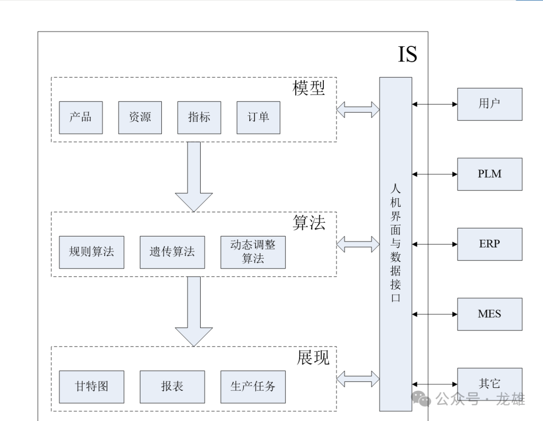

排程算法是用于解决生产排程问题的各种方法,它们帮助企业优化生产流程,减少成本,并提高效率。以下是一些常见的排程算法:
  1. 优先级规则算法:这类算法根据特定的优先级规则来安排任务,例如最早截止日期优先、最短加工时间优先、最重任务优先等。
  2. 临界比法(Critical Ratio Method, CRM):这种方法通过计算任务的剩余工作量和剩余时间的比率来确定任务的优先级,优先处理那些比率较高的任务。
  3. 最小松弛时间法(Least Slack Method, LSM):这种方法优先安排那些具有最小松弛时间的任务,即那些最接近其截止日期的任务。
  4. 遗传算法(Genetic Algorithms, GA):遗传算法是一种模拟自然选择过程的优化算法,通过迭代和选择过程来找到最优或近似最优的排程。
  5. 模拟退火算法(Simulated Annealing, SA):模拟退火是一种概率型优化算法,它通过模拟金属退火过程来寻找全局最优解。
  6. 禁忌搜索(Tabu Search):禁忌搜索是一种启发式搜索算法,它通过记录并避免重复搜索已访问的解来提高搜索效率。
  7. 线性规划(Linear Programming, LP):线性规划是一种数学方法,用于在一组线性不等式约束条件下,找到线性目标函数的最大值或最小值。
  8. 整数规划(Integer Programming, IP):整数规划是线性规划的一种,其中决策变量必须是整数,常用于排程问题中的资源分配。
  9. 动态规划(Dynamic Programming, DP):动态规划是一种解决多阶段决策问题的方法,通过将问题分解为子问题并解决它们来找到最优解。
  10. 图论算法:图论算法,如临界路径方法(Critical Path Method, CPM)和项目评估与审查技术(Program Evaluation and Review Technique, PERT),用于确定项目中的任务顺序和持续时间。
  11. 约束编程(Constraint Programming, CP):约束编程是一种通过定义变量之间的约束关系来寻找满足这些约束的解的方法。
  12. 混合整数线性规划(Mixed Integer Linear Programming, MILP):混合整数线性规划结合了整数规划和线性规划的特点,适用于需要同时考虑整数和连续变量的排程问题。
  13. 启发式算法:启发式算法是一种基于经验和直觉的快速算法,用于在可接受的时间内找到问题的可行解,尽管可能不是最优解。
每种算法都有其优缺点,适用于不同类型的排程问题。在实际应用中,可能需要根据具体问题的特点和要求选择或结合使用多种算法。
排程算法和排程规则是什么关系?
排程算法和排程规则是生产排程中的两个关键概念,它们之间存在密切的关系:
  1. 排程算法:排程算法是用于解决排程问题的计算方法。它们是数学模型和计算过程的结合,用于在给定的约束条件下寻找最优或可行的排程方案。排程算法可以是确定性的,如线性规划、整数规划等,也可以是启发式的,如遗传算法、模拟退火算法等。算法通常需要计算机程序来实现,并处理大量的数据和决策变量。
  2. 排程规则:排程规则是用于指导生产任务安排的一系列逻辑或决策标准。它们可以基于时间(如最早截止日期优先)、资源(如资源利用率最大化)、订单属性(如订单优先级)等。排程规则通常是排程算法中的一个组成部分,用于简化问题、提供决策依据或作为启发式算法的决策准则。
关系
  • 排程算法通常需要排程规则来指导如何安排任务。例如,在遗传算法中,排程规则可以作为染色体的编码方式或者作为遗传操作(如交叉、变异)的依据。
  • 排程规则可以视为排程算法的输入参数或约束条件。它们定义了排程问题的结构和目标,帮助算法确定搜索空间和优化方向。
  • 在某些情况下,排程规则本身可以非常简单,如“先到先服务”,但在复杂的生产环境中,可能需要复杂的排程算法来综合考虑多个排程规则,并找到满足所有规则的最佳或可行解。
  • 排程算法的有效性很大程度上取决于排程规则的合理性和准确性。如果规则不能很好地反映生产实际,即使算法本身很先进,也可能无法得到有效的排程结果。
总的来说,排程算法是解决问题的工具,而排程规则是这些工具运作的指导原则。两者相辅相成,共同确保生产排程的有效性和效率。

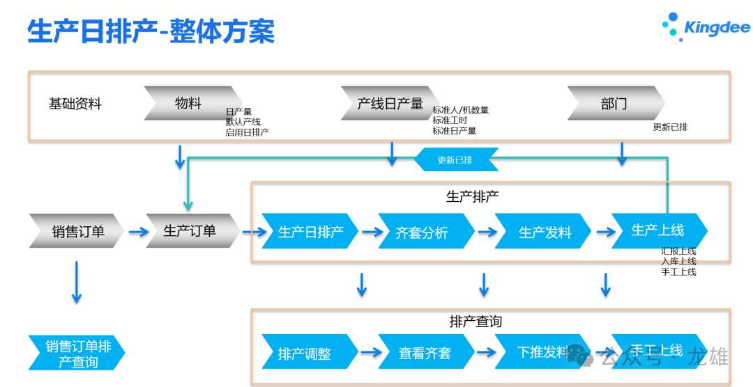

最后结合某ERP稍微提一下它的APS
此ERP标准产品已经与jobdispo、AX两款APS产品进行了集成。
Jobdispo:是兰光创新有限公司代理的德国FAUSER公司旗舰APS产品,是完全根据离散制造企业的需求而开发的一套图形化计划自动排产系统,广泛应用于全球的航空航天、国防工业、汽车制造、机床设备、工程机械、五金模具等行业。
AX:是安达发网络信息公司完全自主研发的APS产品,为企业实现精细化生产计划提供了最基础、最核心的保证,专注且精通于塑胶橡胶 、金属加工、机械装备、电子电器、电线电缆等5大行业
