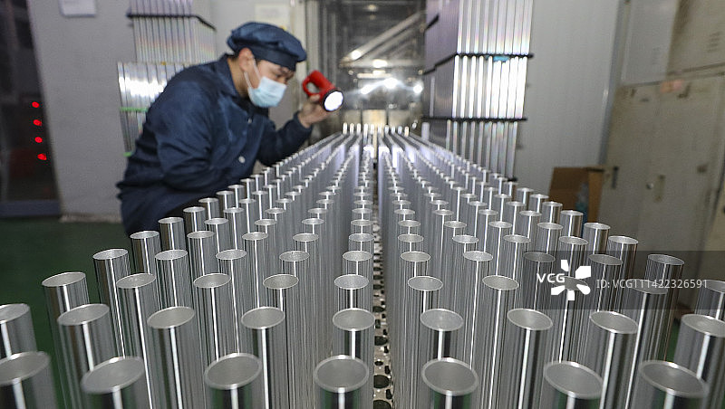

与许多制造领域一样,在全球产业分工体系中,中国境内的打印机企业基本处于产业链的末端,如打印机的核心部件喷墨头及引擎、激光鼓及重要的元器件基本上都从国外进口,只有外围部件多在中国加工完成。
工人生产打印机激光光导鼓
