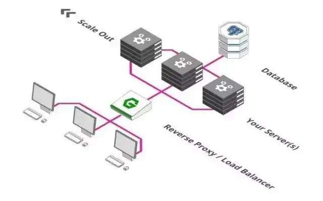

1、引入负载均衡器
负载均衡器的使用使得我们可以在多个服务器之间分配负载。
例如:
想象下有一万个用户在一分钟内来访问你的服务器。
遗憾的是,你的服务器在一分钟内只能保证5千个用户的流畅访问。这怎么办呢?同时运行两个服务器就行了,就是增加了服务器来分配负载。
负载均衡器的功能就是把访问请求分发到两台服务器上。用户 1 往左,用户 2 往右,用户 3 再往左。。。以此类推。
如果一次有 100万个用户同时访问服务器,这该怎么解决呢?确切地说,你可以扩展到200台付款服务器,之后让负载均衡器分发请求到这200服务器上。

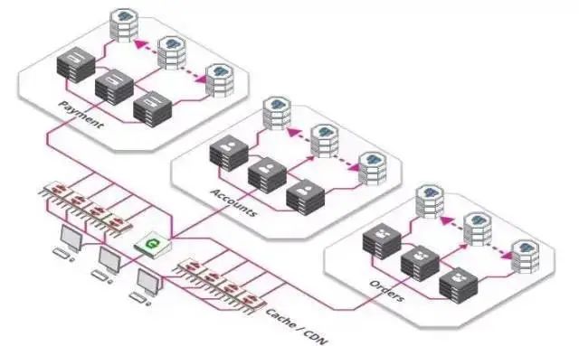

3、缓存和内容分发网络(CDN)
有什么方式能使服务更高效?
我们使用缓存而不是对每个请求都重新处理,缓存用于记住最后一次的结果并交由其他服务或者客户端,这样就不用每次都请求后端服务了。
缓存的加强版叫内容分发网络(CDN),遍布全球的大量缓存。将这些缓存服务器分布到用户访问相对集中的地区或网络中,在用户访问网站时,利用全局负载技术将用户的访问指向距离最近的工作正常的缓存服务器上,由缓存服务器直接响应用户请求。
这使得用户可以从物理上靠近他们的地方来获取网页内容,而不是每次都把数据从源头搬到用户那里。

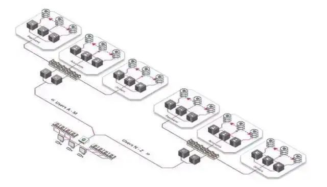

4、分片处理
分片究竟是什么意思呢?其实也很简单:Facebook 上需要为 20 亿用户提供个人资料, 可以把你的应用架构分解为 26 个 mini-Facebook。
用户名如果以 A 开头,会被 mini-facebook A服务器 处理, 用户名如果以 B 开头,会被 mini-facebook B服务器 来处理……
分片不一定按字母顺序,根据业务需要,你可以基于任何数量的因素,比如位置、使用频率(特权用户被路由到好的硬件)等等。你可以根据需要以这种方式切分服务器、数据库或其他方面。

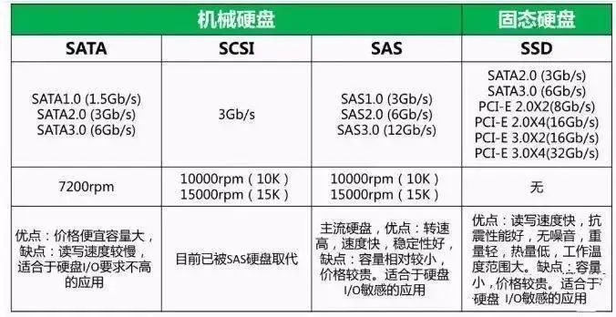

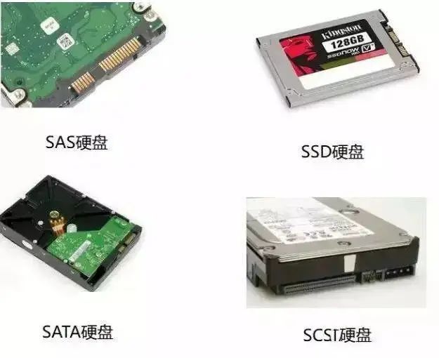

5、硬盘
SATA:Serial ATA接口,即串行ATA,采用串行技术以获得更高的传输速度及可靠性。目前是第二代即SATAII。
SCSI:全称为“SmallComputer System Interface”(小型计算机系统接口),具有应用范围广、多任务、带宽大、CPU占用率低,以及热插拔等优点,主要应用于中、高端服务器和高档工作站
SAS:Serial Attached SCSI接口,即串行SCSI, 采用串行技术以获得更高的传输速度。目前仍然是第一代
SSD:固态存储硬盘(Solid State Disk)其特别之处在于没有机械结构,以区块写入和抹除的方式作读写的功能,与目前的传统硬盘相较,具有低耗电、耐震、稳定性高、耐低温等优点。

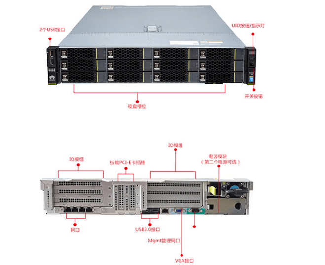

部件冗余。由于所有硬件设备都有发生故障的可能,因此,许多重要硬件设备都不止一个,例如,网卡、电源、风扇,这样可以保证部分硬件损坏之后,服务器仍然能够正常运行。
热插拔。所谓热插拔,是指带电进行硬盘或板卡的插拔操作,实现故障恢复和系统扩容。既然服务器是7×24小时工作的,那么,即使在更换或添加硬盘,甚至在插拔板卡时也不能停机。因此,热插拔对于服务器则言,就显得非常重要。

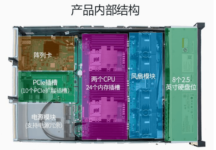

8、可扩展性
服务器的可扩展性既被用于部件冗余以保证运行的稳定性,同时,也被用于提升系统配置、增加功能。因此,服务器除了有较多的硬盘位置、内存插槽、CPU插座外,还拥有丰富的板卡插槽。如果硬盘数量较多,还应当能够扩充电源模块。
