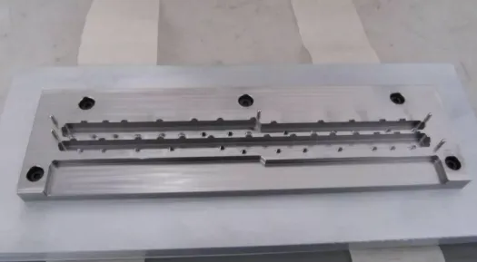

雕刻刀模
由一整块模具钢CNC雕刻而成的电子类精密刀模,材料厚度有8MM-10MM,材料最厚可达15MM,精确度为正负0.03MM,采用进口钢材,一次成形,无接刀口,另可在同一片刀模上制作出高精度的高低刀,冲切寿命一般有100-200K次
可重复修磨刀锋,即刀锋使用发钝后可重修,又是一把新刀。
可进行不同的工艺孔、台阶、压痕、定位、刀高等设计,为特殊模切要求提供了无限可能刀锋与刀锋之间最小间距可以做到0.6MM模切出来的产品切面光滑,无接逢,模切寿命长 ,对封闭孔可以做背后清废,省去人工清废的成本优秀的单边刀,最高刀锋可以做到6mm;刀口无缝切断线条光滑,重复精度高;价格较铝合金刀稍便宜适用于公差要求极严的产品,产品厚度不可超过0.25mm。

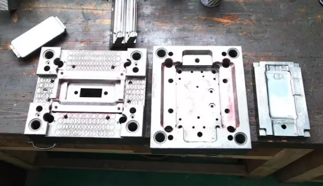

QDC复合模
QDC模即采用模块组合的方式,使用雕刻刀模或腐蚀刀模安装到五金冲模模座中,进行冲 切、清废;因为 可 根据不同的模切需要进行快速模具更换,兼顾了刀模的优势和冲模的精度、稳定性,还可以根据模切的需要分工序冲压,两次套孔的公差可达到0.05mm。
主要用于生产一些工艺复杂且不易排废的一些产品
模切寿命可以重复修模
