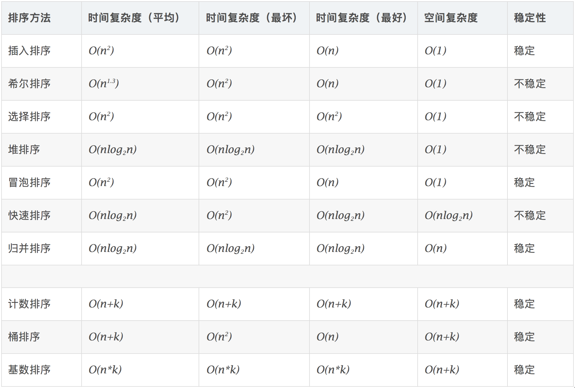

0.2 算法复杂度
0.3 相关概念
  • 稳定:如果a原本在b前面,而a=b,排序之后a仍然在b的前面。
  • 不稳定:如果a原本在b的前面,而a=b,排序之后 a 可能会出现在 b 的后面。
  • 时间复杂度:对排序数据的总的操作次数。反映当n变化时,操作次数呈现什么规律。
  • 空间复杂度:是指算法在计算机
内执行时所需存储空间的度量,它也是数据规模n的函数。

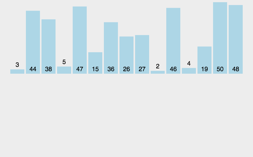

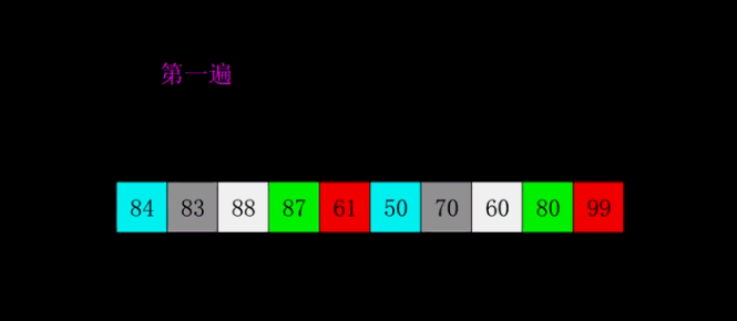

1.2 动图演示
1.3 代码实现

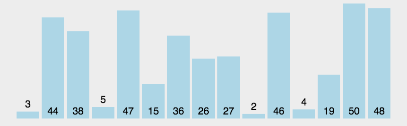

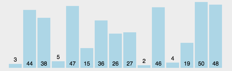

2.2 动图演示
2.3 代码实现

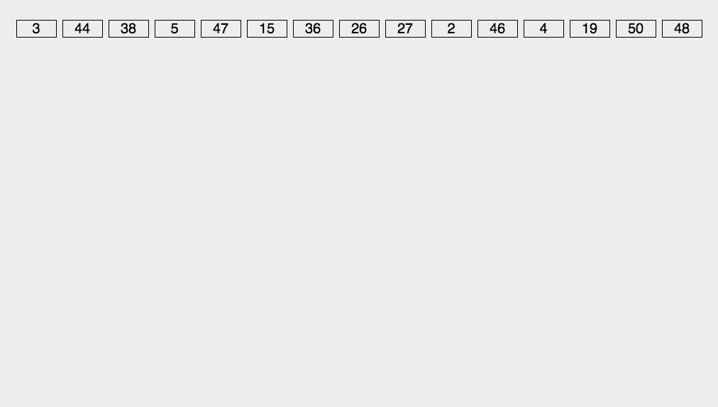

4.2 动图演示

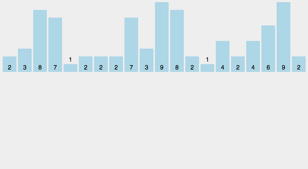

8.2 动图演示

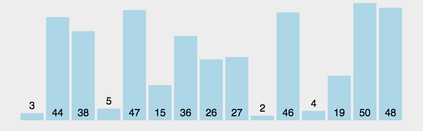

10.2 动图演示
