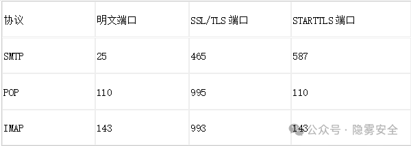

关于端口号
由于电子邮件存在的历史非常长,使用的端口号也经历了不少阶段,导致看起来有些混乱。最早大家都是明文传输,smtp使用25,imap使用143,还比较清楚。后来随着互联网的发展,大家意识到不能在网上裸奔了,加密很重要,于是诞生了smtps(465),imaps(993),这两个端口使用的是ssl协议。再后来ssl协议也被淘汰了,取而代之的是tls协议,配套开发了starttls协议,可以复用原来的明文端口,即可以先连接smtp的25端口,根据服务端是否支持starttls,再判断是否启用加密连接,相对更加灵活。同时,由于25端口被客户端广泛用于发送垃圾邮件,所以客户端(MUA)的starttls端口被定义成了587端口。再后来,大家又觉得其实端口不是重点,tls加密才是最重要的,所以现在的465和993都是同时支持ssl/tls的(ssl基本已不再使用),不管使用starttls还是普通tls,加密级别和安全性都是一样的。

· 发件服务器:这个就是我们通常意义上了解的smtp服务器,域名形式通常为 smtp.域名,如smtp.163.com,smtp.gmail.com等,普通用户接触最多的是这类服务器,邮件客户端里面配的一般也是这个地址。作用是接收邮件客户端发送过来的邮件,并转发到其他的邮件服务器中。早期使用的是25端口,近年来随着安全传输要求的不断提升,一般25端口已被禁用,以使用465(SSL/TLS)及587(STARTTLS)端口为主。为防止垃圾邮件的发送,通常都会做发件人的身份验证,认证通过后 smtp 服务器才会允许以该发件人身份向其他邮件服务器发送邮件。
· 收件服务器:一般叫 Mail Exchanger,MX服务器,地址可通过查询 dns 的mx记录获取。一般只是在邮件服务商之间传输邮件时用到,普通用户接触不多。MX服务器通常只开通25端口,上面既可以跑明文流量,也可以跑加密流量(通过starttls命令声明进行加密传输)。MX服务器一般会校验,收件人地址是本地用户,才会接收。同时,由于是MTA之间的传输,MX一般也会对发送方的MTA进行严格校验(还记得文章开头收邮件失败吗?),具体方式有SPF、DKIM、DMARC、rDNS等,后续在讲邮件身份认证时会讲到。
