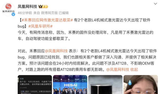

今天,2024年2月29日,有消息称,激光雷达大厂禾赛,遭遇了闰年bug:固件没处理闰年,凡是用了禾赛激光雷达的车,自动驾驶功能全都歇菜了。
据“凤凰网科技”,禾赛已经回应:有2个老款L4机械式激光雷达今天出现了软件bug,问题原因已经找到,我们也跟相关客户都做了深入沟通、并提供了相关解决方案。预计该问题会在24小时内彻底解决。此问题不涉及AT128、不影响OEM客户,对路上跑的所有搭载AT128的乘用车都无影响。
禾赛的合作厂商,包括理想、长城、路特斯、飞凡等。声明中特别提及“不受影响”的AT128,则是禾赛的旗舰产品,已搭载在理想L9、路特斯EMEYA等车型上。
图源:微博截图

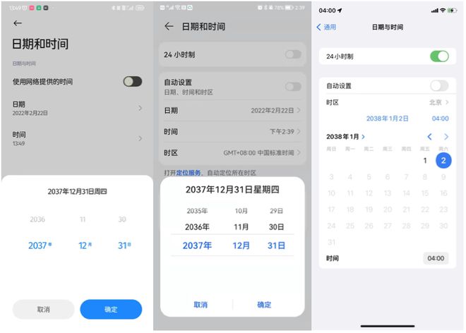

这个无厘头的问题一直有着各种各样的离奇答案。当你打开手机系统设置(不是日历),关闭自动设置时间,往未来的方向滑动数字时,你会发现时间停在了2038年。
小米、华为可以设置到2037年12月31日,iPhone也只多两天
不仅是手机,在电脑上,当你尝试将时间从2037年再往上调整时,会发现不管怎么按设置按钮,日期都不会继续改变。
日期调整超过2038年时,会停在2038年1月1日

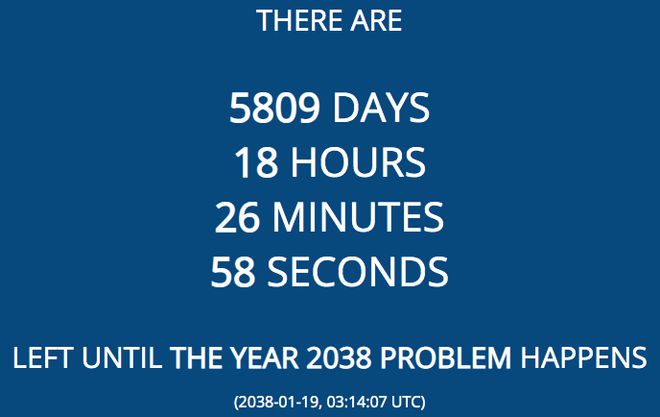

2038年到底会发生什么?为什么各种设备都无法“逾越”2038年?在网上搜寻2038,你还能发现有人专门设置了倒计时网页。这其中包含了一个更加精确的时间:2038年1月19日 3点14分7秒。而下一秒,你的电子设备将会穿越回到1901年
著名的“2038问题”,将在此刻爆发。
到“2038年问题”发生,还剩……
2038年,时间“摧毁”系统
问题发生在2038年1月19日 3点14分7秒的下一秒。这一天的03:14:08不会到来,迎接你的将会是1901年12月13日20:45:52

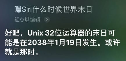

对于很多电子设备而言,这是个毁灭性的打击。文件的创建与修改、应用软件的运行、网络系统的同步……时间作为一个关键数值,在整个电子系统里起着绝对重要的作用。因此有一阵子苹果手机的语音助手Siri,还把这一天当成了“世界末日”。为什么是这一天?Siri回答中的关键词也给出了答案。
早期Siri对于世界末日问题的回答(新版本系统已无此回答)
Unix、32位,这两个词让2038年的这一天注定成为末日。Unix是一种操作系统,这种系统中计时方式是以1970年1月1日 00:00:00为基准,按秒为单位进行增减。比如到2022年1月1日0点,只需要用基准值加上1640966400秒。而我们现在使用的安卓、苹果系统都属于类Unix系统,采用了同样的方案。

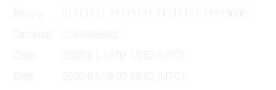

电子系统使用0和1对数据进行储存,也就是二进制。如果只用1位数,只能表示0和1,如果2位数,则可以用00、01、10、11分别表示0、1、2、3这四个数。随着位数的增加,二进制可以表示的数也越来越大,但总会遇到上限。如果用32个0、1储存数字,第一位表示符号,0代表+,1代表-,则剩下31位最大可以表示2147483647。在计算机资源非常宝贵的年代,用32位来放置时间,已经很够用了。
1970年1月1日00:00:00 + 2147483647秒 = 2038年1月19日 3点14分7秒。下一秒,数据就会出现“装不下”的情况,发生溢出。此时第一位符号位从0变成1,本来的加号变成了减号,时间突然穿越到过去。
从上到下分别是二进制秒数、对应的十进制秒数、32位Unix系统时间、实际时间。超过2147483647后,符号位会变成1(负号),整个数字会突然发生翻转,回到1901年。丨Pemu/Wikicommons

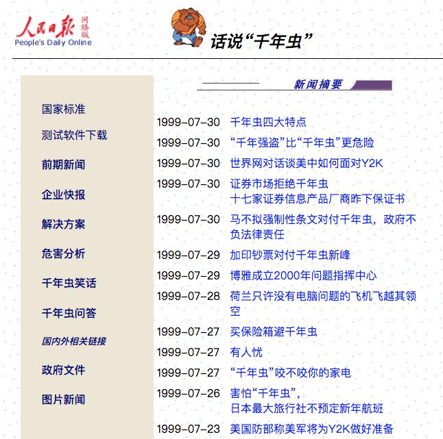

同样因为硬件资源宝贵,早期程序使用了年份的后两位数字来表示日期,而前两位数都默认为19。这个不起眼的时间问题,在整个世界引发了巨大的关注。政务系统、银行系统、航空系统等多个系统都可能受到影响而失效。全球各地对这一问题进行了响应,试图解决这一问题。我国多次发文强调这一问题的重要性。美国也推出了有关千年虫问题的法案,以敦促各行业共享信息解决此类问题。
全球各地对“千年虫”采取行动丨人民日报网络版
