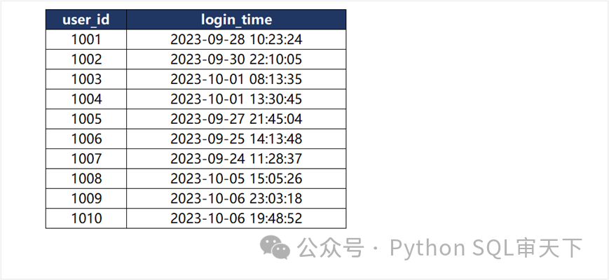

我需要对一张用户登录表进行统计分析,目标是筛选出在2023929日至2023106日期间登录系统的用户信息。其目的是旨在确定在国庆节期间活跃的用户,并获取他们的相关信息。用户登录表如下:

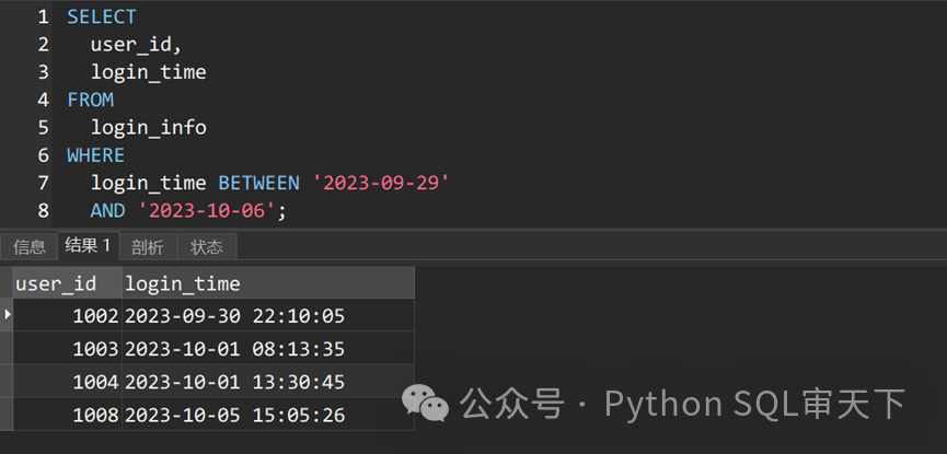

初看之下,这个问题似乎很简单,所以想都没想就迅速地写出了SQL语句,结果一运行与预期的结果不一致。见下图所示:
大家有没有发现2023106日的两条登录信息没有包括进来,这是什么原因呢。
 3、原因分析
之所以会出现上述的问题,是因为在MySQL中,使用BETWEEN进行日期范围查询时,默认将右侧查询边界值限制到了日期的开始时间,即00:00:00。因此,对于查询范围为2023929日至2023106日期间的情况,实际上只会查询到2023106日的00:00:00之前的记录,而不包括该日期当天的其他时间段的记录,如19:48:5223:03:18。那么如何解决这个问题呢?

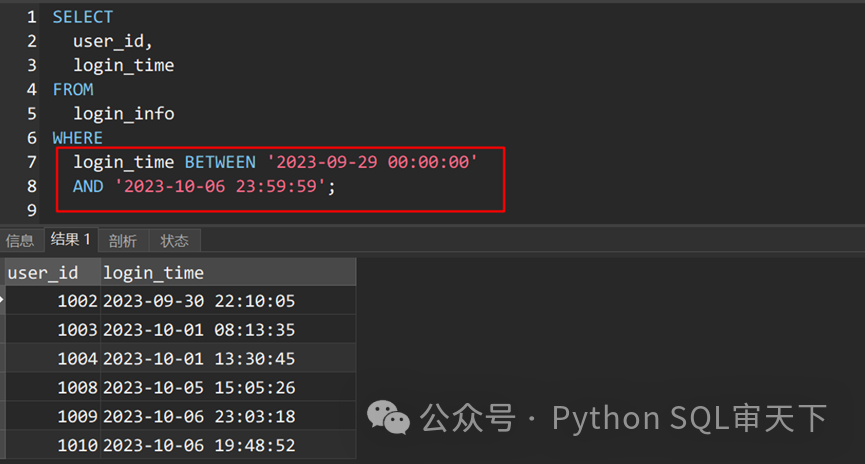

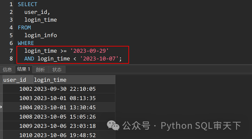

 4、正确的SQL语句
可以采取以下两种方式来解决上述的问题。
方法一:
方法二:要比方法一简便,实际工作中常用这种方法。
