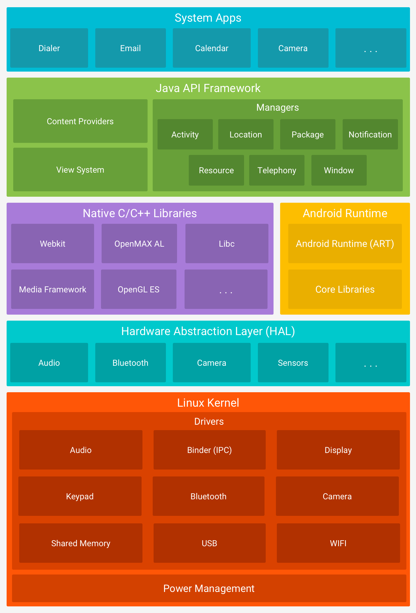

3.1 Android平台架构
        如下是Google官网提供的平台架构图,很直观地攘括了Android的层级,关于各个层级的结构,有想了解可以参考:https://developer.android.google.cn/guide/platform?hl=zh-cn
ps: Android系统为什么要有Hal层?

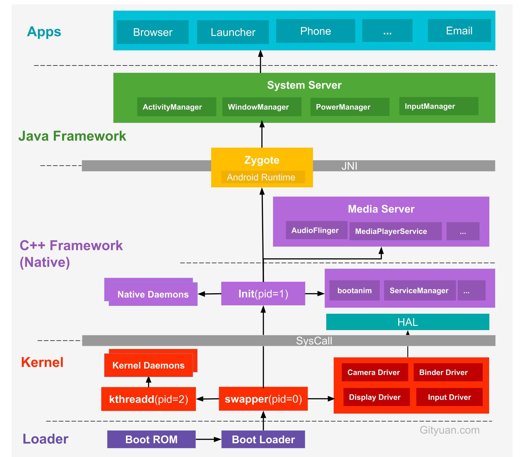

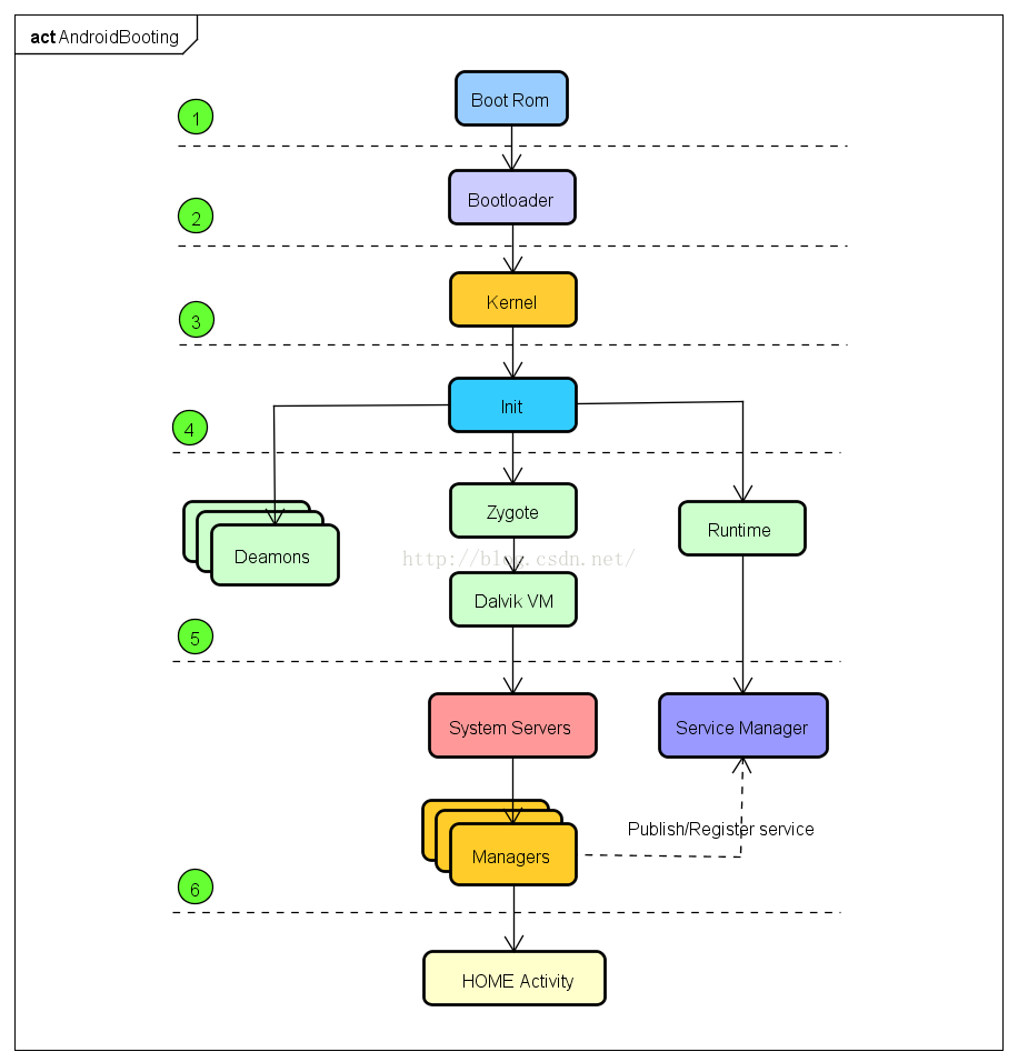

        如下是从某大佬的文章里摘取的图片,很详细地描述了Android系统启动过程:Boot Loader引导开机 -> Kernel -> Native -> Framework -> App

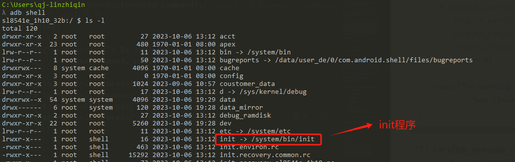

        我们知道init程序是引用的根目录下的init,即/init,但是其对应的软链接指向:system/bin/init,相关信息如下:

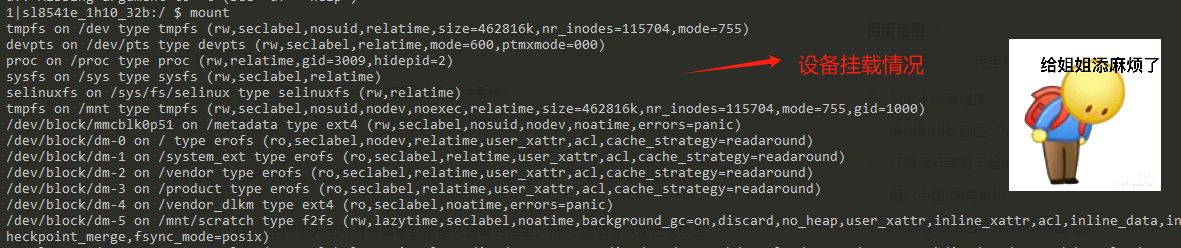

相关挂载情况如下:
