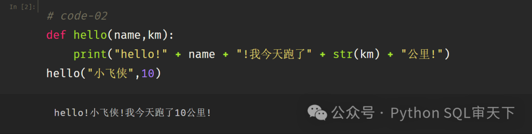

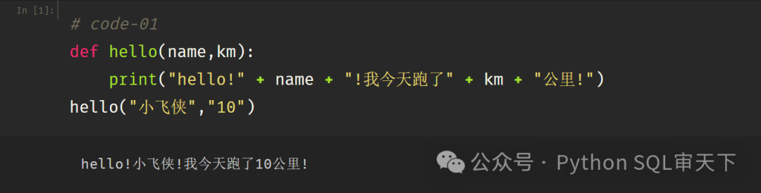

函数没有return语句:
为什么这里10要用引号引起来写成字符串呢?原因是如果传进去的是数字,那么数字无法和字符串进行相连接。
如果说不想把10写成字符串,可以将km通过str转换为字符串。

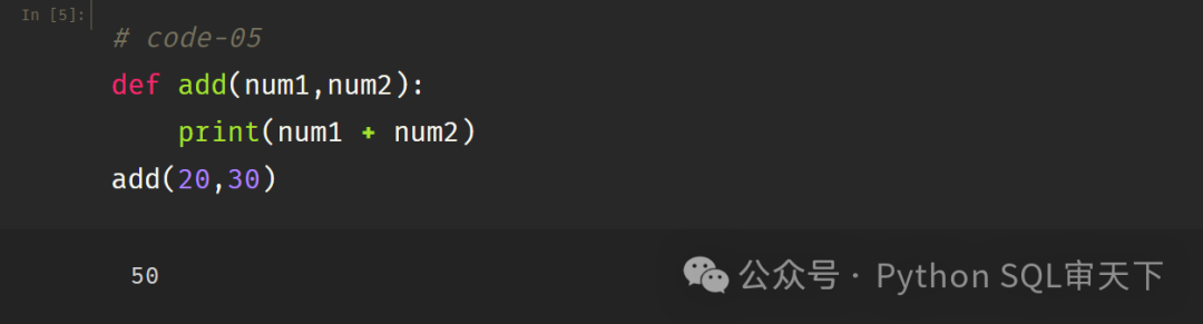

上面举例的函数都没有return语句,直接打印结果。下面我们来看看有return语句的函数情况。

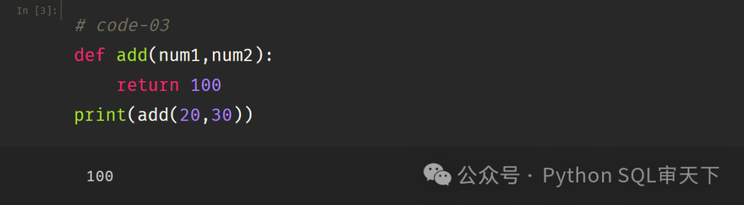

函数有return语句:
为什么结果是100而不是50呢?原因是只要函数内部碰到了return语句,它就会直接把return的值覆盖掉原先的调用,即用100覆盖了add(20,30),所以结果是100而不是50。

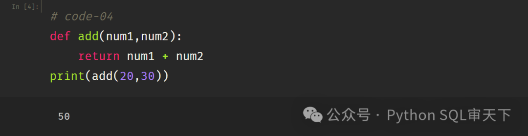

上面的code-04和code-05运行的结果一样,然而我们为什么要用code-04,即用return呢?那是因为大多数情况下我们的程序并不是调用完就结束了,而是后期会对return的值作更多的运算与处理。

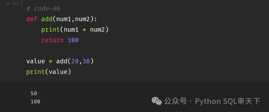

运行的结果是50和100。

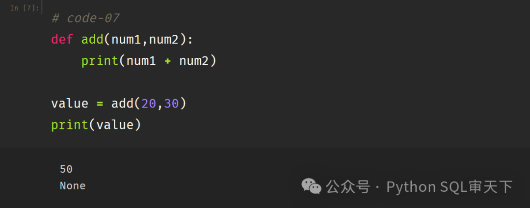

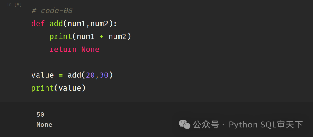

运行结果的为50和None。为什么会变成None呢?那是因为在函数里面没有return语句,python会预设直接帮我们return None。等价于下面的code-08代码:

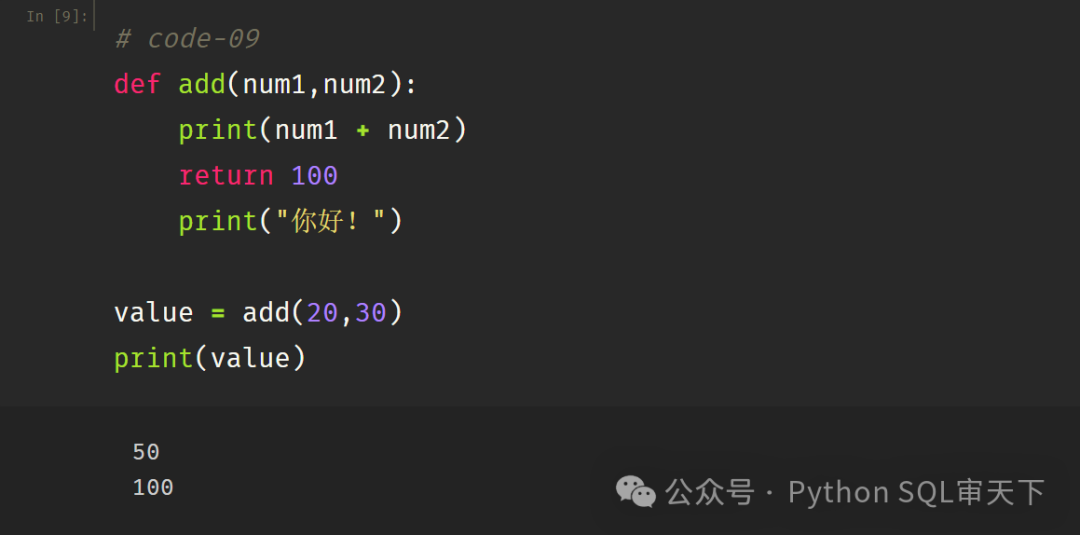

总结一下:当我们的函数一遇到return语句,它就会直接结束程序,不会再运行下面的程序。
结果为7和10,print("你好!")这句被直接忽略了。
