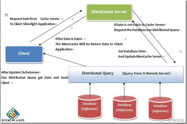

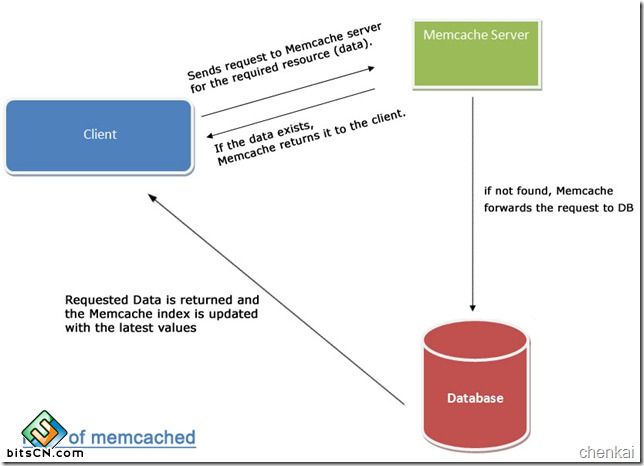

本篇将演示利用SQL ServerExpress链接远程SQL Server来获取数据方式来详细说明分布式查询需要注意细节.先看一下系统架构数据查询基本处理:
memcached
当然如果采用了分布式查询 我们系统采取数据DataBase也就可能在多个远程[Remote Server]上访问时:
2010-09-08_181001
如上截取系统架构中关于数据与缓存流向中涉及的分布式查询业务, 当我们从客户端Client发起请求数据时. 首先检查MemCache Server缓存服务器是否有我们想要数据. 如果没有我需要查询数据库.  而此时数据要求查询多个远程服务器上多个数据库中表, 这时利用分布式查询.获得数据 然后更新我们在缓存服务器MemCache Server上数据保持数据更新同步, 同时向客户端Client直接返回数据.那如何来执行这一系列动作中最为关键分布式查询?

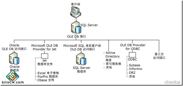

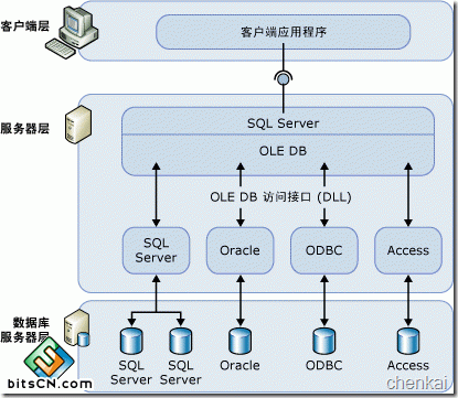

SQL Server 实例的客户机与 OLE DB 访问接口之间的连接 如下图:
2010-09-08_182420
从上图可以看出.客户端借助OLEDB接口可以访问Oracle/MS Jet/MS SQL/ODBC/第三方等这些丰富数据源来我们分布式查询提供数据. 说了这么多关于OLEDB底层支持. 关于在MS SQL 2005中则支持两种方式来进行分布式查询:

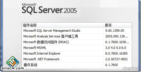

在进行实现分布式查询之前.本次测试Demo对应的SQL版本:
2010-09-09_110812
确定SQL Server版本后如下会演示两种方式来实现分布式查询,并对Distributed Query中详细细节进行说明.

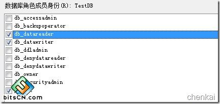

在用户角色设置中需要对指定访问数据CustomerDB具有读写权限:
2010-09-09_131120
在远程服务器创建TEst用户时使用SQL Server身份验证方式登录 这时设置密码为RemoteDB.在使用非Sa用户进行远程:

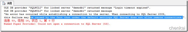

例如我们在建立关联关系后 进行查询时会遇到:
2010-09-09_133411
提示是: 在进行远程连接时超时, 引起这个问题原因可能是远程服务器积极拒绝访问!

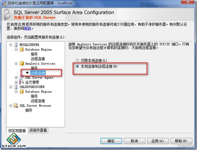

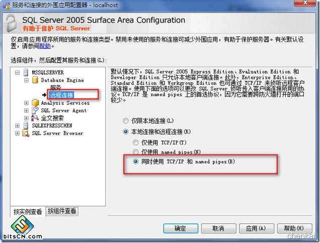

首先要在SQL Server Configuation Manager中保证你服务已经运行 且是开机自动运行.
再次检查SQL Server 2005外围配置DataBaseEngine允许远程连接:
2010-09-09_133756
设置完成后.我们还需要设置SQL Server Analysis Services分析服务也支持远程数据查询:
2010-09-09_134058

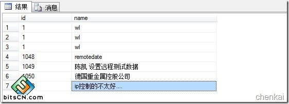

遇到这种情况我们可以利用SA权限查询到Master数据库对应数据库被占用的进程 并杀掉Kill Process.查询:
  1. -- [sysprocesses 表中保存关于运行在 Microsoft® SQL Server™ 上的进程的信息。
  2. -- 这些进程可以是客户端进程或系统进程。sysprocesses 只存储在 master 数据库中]
  3. use Master
  4. go
  5. SELECT * FROM sysprocesses ,sysdatabases
  6. WHERE sysprocesses.dbid=sysdatabases.dbid AND sysdatabases.Name='CustomerDB'
  7.  select * from sysprocesses
  8.  select * from sysdatabases
  9. -- 杀死占用进程
  10. kill 5

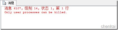

当我们对进程占用清除时有可能访问数据库被系统进程占用. 则这时用Sa无法杀死.这时提示:
2010-09-09_134851
“Only use Process can be Kill ”在SQL Server2005 只有只有用户进程才能Kill掉.
