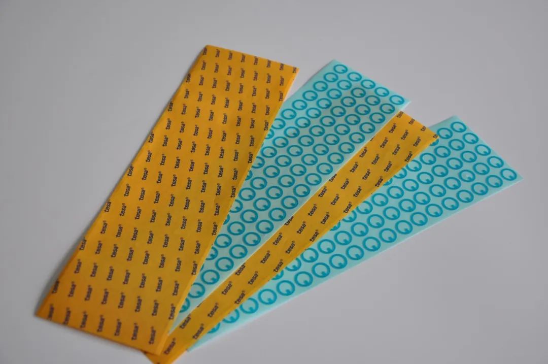

模切排废一般分为自动排废和手工排废,自动排废的特点是速度快,效率高,多刀工艺用自动排废优势非常明显,边模切边排废,降低因再度粘连而造成的废料难排,有一些粘性很强的胶还必须用滚刀排废。手工排废的特点是比较灵活,可处理一些复杂难排废的产品,但效率较慢。
常用热熔胶的窗口胶,产品弯折形状比较多,且有些位置胶块的面积非常小,自动排废很难,用手工才行,还有无基材的胶,换自带离型纸容易产生不良,若不能更换离型纸则意味着很多时候采用不了自动排废,需要用手工。

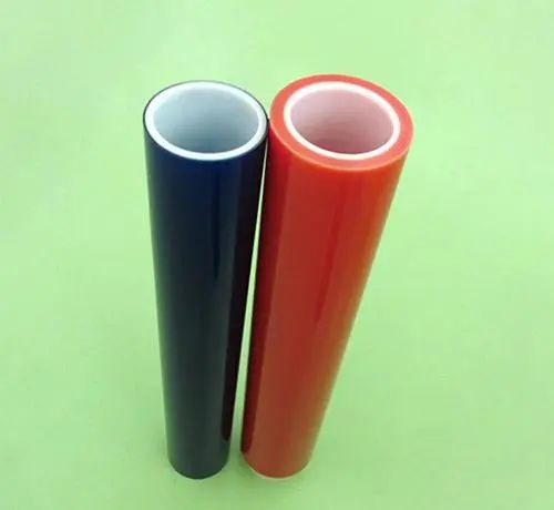

常用离型膜或离型纸离型力有0-2克,1-3克,3-5克,厚度为25/35/50/75μm,颜色分为透明,红,蓝色(颜色主要是模切时做标记使用),其应用于单双面胶/保护膜、FPC的承载膜。
单面胶类的排废,一般选用离型力较轻的离型纸/离型膜;双面胶类的排废,一般选用80克的格拉辛离型纸,25-30μm 的透明,哑光,PE/离型膜pp膜。
双面胶模切,进行排废时,产生溢胶,大多数情况是在模切时刀模会对双面胶类产生挤压,导致模切后产生回粘,排废就出现溢胶(特别是边缘小的)。

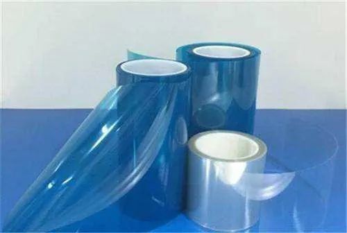

保护膜模切的时候,一般采用高效的托底排废材料进行连贯的作业,以提高生产效率,很多模切厂家不是很了解具体的托底排废材料。
一般用作托底的材料可以是PE保护膜、OPP保护膜或者PET保护膜,PE保护膜成本低、软,一般用作较硬度比较高的材料的模切,PET保护膜成本高,材质硬,应用就广泛一些,可做硬质材料的托底排废,也可以做软质材料的排废膜。
