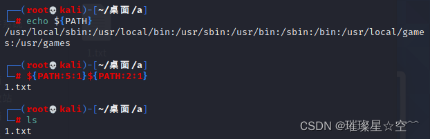

利用环境变量
可以通过截取不同的字符执行命令
${PATH:5:1} //l
${PATH:2:1} //s
${PATH:5:1}${PATH:2:1}  //拼接后是ls,执行命令
${PATH:5:1}s            //拼接后是ls,执行命令

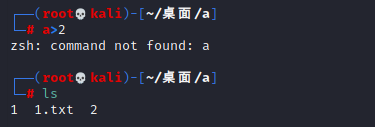

重命名文件绕过
linux下创建文件的命令可以用1>1创建文件名为1的空文件
进一步fuzz发现a>1居然也可以,虽然会报错,但是还是可以创建空文件。

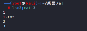

ls>1可以直接把把ls的内容导入一个文件中,但是会默认追加\n

然而这里还有个问题,就是ls下的文件名是按照字母顺序排序的,所以需要基于时间排序
ls -t>a

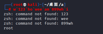

w`f1hgb`ho`f1hgb`am`f1hgb`i     //反引号的作用是把括起来的字符当做命令执行
w`\f1hgb`ho`\f1hgb`am`\f1hgb`i  //这个反斜线作用就是平时的那种连接,反引号的作用是把括起来的字符当做命令执行
wh$(f1hgb)oa$(f1hgb)mi          //和上面的差不多,都说执行和拼接

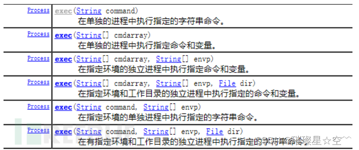

3、Java 命令执行
这里之所以叫作Java 命令执行,是因为Java 体系非常庞大,其中包括:Java SE、Java EE、Java ME。而无论是分支还是框架,都是以Java SE 为基础的。
在Java SE 中,存在Runtime 类,在该类中提供了exec 方法用以在单独的进程中执行指定的字符串命令。像JSP、Servlet、 Struts、 Spring、 Hibernate 等技术一般执行外部程序都会调用此方法(或者使用ProcessBuilder类,但较少)。下面以 Runtime类为例进行说明。
模型代码如下
import java. io.InputStream;  //导包操作
import java. io.InputStreamReader;
import java. io.BufferedReader;
public class RuntimeTest{
 public static void main (String args []) throws Exception{
   if (args.length==0) {
     System.exit(1);  //没有参数就退出
   String command = args[0];
   Runtime run = Runtime.getRuntime();
   Process pro = run. exec(command);  //执行命令
   InputStreamReader in = new InputStreamReader(pro.getInputStream());
   BufferedReader buff = new BufferedReader(in);
   for(String temp = buff.readLine();temp!=null;temp=buff.readLine()){
     System.out.println(temp);  //输出结果
 buff .close();
 in.close();
上面的代码经过编译后可以执行命令操作,如:java RuntimeTest “whoami”,执行命令操作。
如果程序开发人员没有正确地使用Runtime 类,就有可能造成Java 命令执行漏洞。像有名的Struts2 框架就存在命令执行漏洞。
