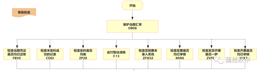

昨日更新了SAP成本月结前的准备工作,今天将介绍结账流程。使用SAP的企业一般是在次月初对上月成本进行结算,通常需要在两个工作日内处理完毕。
在结账前,需要再次确认采购、销售、制造等业务部门及财务部门其他会计事项是否处理完毕。如果还有发票未过账等情况,可以先等相关人员处理完毕再进行结账。为提高效率,等待时间可以先用OB08维护当期的月结汇率。
确认相关人员处理完账务后,方可打开账期。(月结时间紧,任务重,最好还是要求相关人员在月底将事项处理完毕)

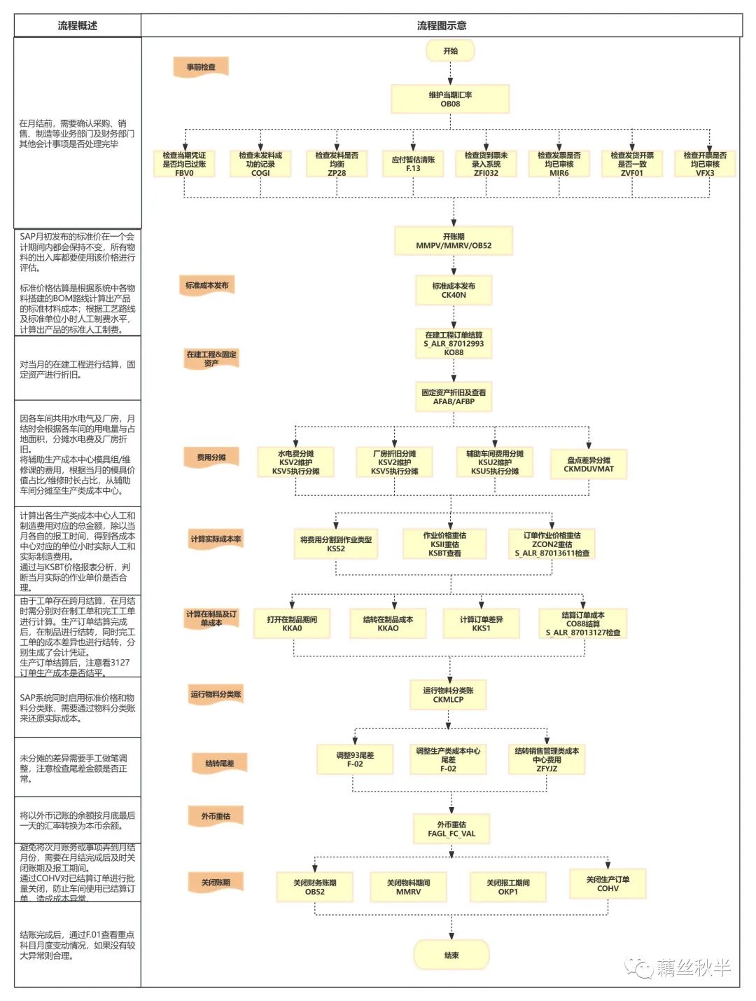

二、CK40N标准成本
SAP月初发布的标准价在一个会计期间内都会保持不变,所有物料的出入库都要使用该价格进行评估。
标准价格估算是根据系统中各物料搭建的BOM路线计算出产品的标准材料成本;根据工艺路线及标准单位小时人工制费水平,计算出产品的标准人工制费。
三、在建工程&固定资产结算
用S_ALR_87012993查看当月的在建工程,用KO88对当月的在建工程进行结算,注意结算前查看结算规则是否对应;
用AFAB对固定资产进行折旧;用AFBP查看折旧运行结果。
四、费用分摊
因各车间共用水电气及厂房,月结时会根据各车间的用电量与占地面积,分摊水电费及厂房折旧。
辅助车间模具组和维修课会帮助车间制作模具、修理设备等,月结时要把辅助生产成本中心模具组/维修课的费用按照当月的模具价值占比或维修时长占比,从辅助车间分摊至生产类成本中心。
五、计算实际成本率
计算出各生产类成本中心人工和制造费用对应的总金额,除以当月各自的报工时间,得到各成本中心对应的单位小时实际人工和实际制造费用。
通过与KSBT价格报表分析,判断当月实际的作业单价是否合理。
六、计算在制品及订单成本
由于工单存在跨月结算,在月结时需分别对在制工单和完工工单进行计算。生产订单结算完成后,在制品进行结转,同时完工工单的成本差异也进行结转,分别生成了会计凭证。
生产订单结算后,注意看3127订单生产成本是否结平。
七、运行物料分类账
SAP系统同时启用标准价格和物料分类账,需要通过物料分类账来还原实际成本。将库存差异(原材料-材料成本差异、库存商品-自制半成本差异、库存商品-自制产成品差异)自动按当期库存出库数和库存结存数的比例分摊至成本和库存中。
日常需要外购件的标准价格、BOM和工艺路线进行检查,避免因标准价格与实际价格差异过大而形成未分摊差异。
八、结转尾差
跑完物料分类账后,93科目及成本中心会有一些尾差。产生未分摊差异的原因很多,此处不再赘述。未分摊的差异需要手工做笔调整,注意检查尾差金额是否正常。
九、外币重估
将以外币记账的余额按月底最后一天的汇率转换为本币余额,后续出期推文详解,此处也不再赘述。
十、关闭账期&检查
避免将次月账务或事项弄到月结月份,需要在月结完成后及时关闭账期及报工期间。
通过COHV对已结算订单进行批量关闭,防止车间再次使用已结算过的订单,造成成本异常。
结账完成后,通过F.01查看重点科目月度变动情况,如果没有较大异常则合理。
