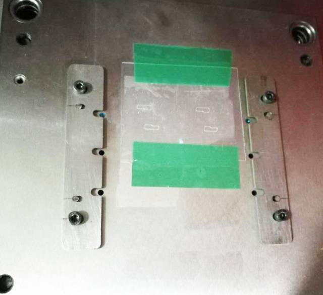

第二:模切套位的精准度
通常,我们最常做的一款PFC双面胶,要用到套位的模切工艺来完成,套位工艺是通过前冲后套实现的,将所需要的产品尺寸冲型出来,把内孔的废料通过机器排出,这样的工艺及其考验我们的模切师傅,如果套位精确度不够,则FPC双面胶所模切出来会产生大小边(及上面两条胶的大小不一样)等不良。
