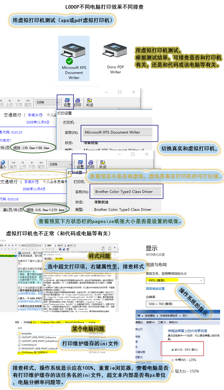

排查描述:
用虚拟打印机测试(xps或pdf虚拟打印机) win7以上系统可能自带xps虚拟打印机,或网上下载pdf虚拟打印机
虚拟打印机正常
(和打印机有关)
1.打印机不支持该自定义纸张
切换真实和虚拟打印机,
查看预览下方状态栏的pagesize纸张大小是否是设置的纸张。
查看预览中是否有虚线,虚线是打印机的可打区域。
打印机不支持透明图打印,打印机不支持非黑白的浅色打印。
打印机不在初始位置,挡板不在初始位置(真实打印机偏移)
打印机缺墨,打印机精度不够,打印机驱动有问题,打印机故障。
调整打印机设置,或打印机本身不支持一些功能,重装打印机驱动。
虚拟打印机也不正常
(和代码或电脑等有关)
在代码里设置了整体偏移。
打印超文本,客户端解析的浏览器版本不同,样式差异。
操作系统显示等设置了缩放,导致内容缩放。
打印超文本,客户端ie引擎问题。
打印维护缓存的ini文件对客户端本地的影响。
图示:
