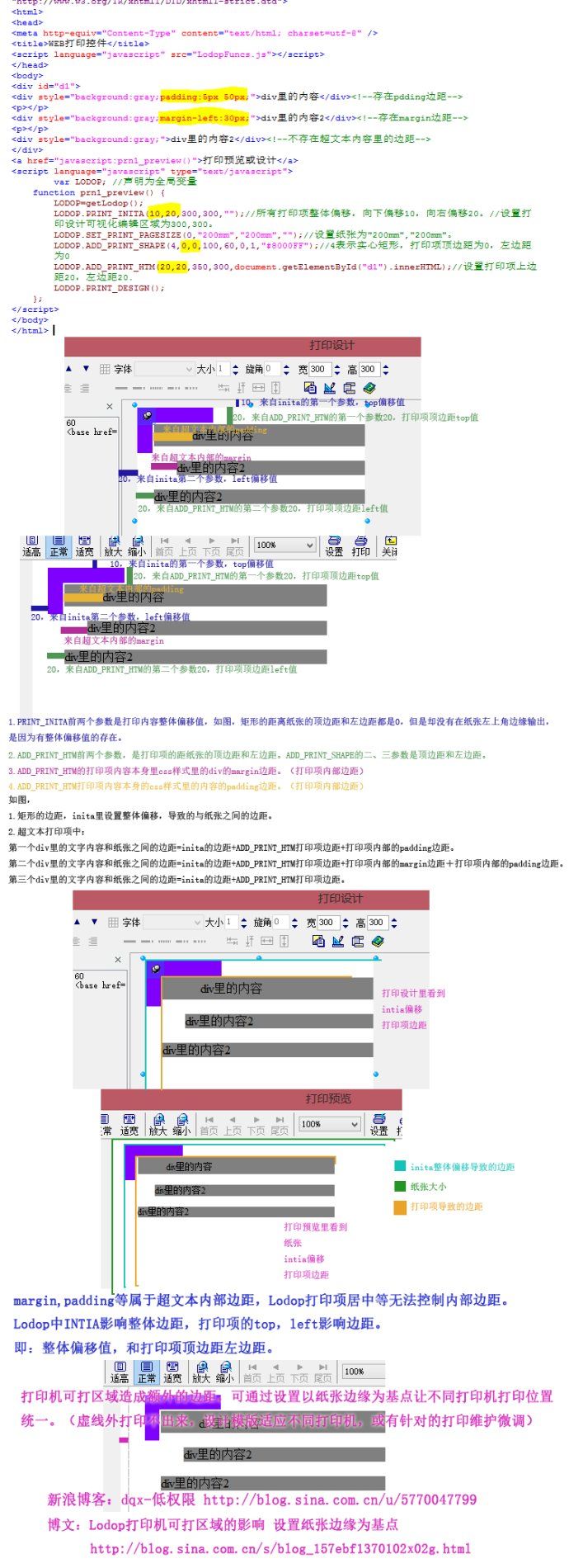

各种边距解释:
1.打印项设置的边距
添加Lodop各种打印项(例如ADD_PRINT_HTM(Top,Left,Width,Height,strHtmlContent)),参数中:
top是打印项在纸张内的上边距,打印项在纸张内的上边距,也就是在每张纸的上下起点位置。
left是打印项在纸张内的左边距,也就是在每张纸的左右起点位置
2.整体偏移导致的边距
INITA初始化语句第一、二参数的偏移值,所有打印内容针对纸张进行偏移,偏移上边距或左边距。
3.打印机可打区域引起的边距
和打印机有关,预览里以虚线的形式存在,虚线外是打印不出来的。默认是以可打区域为边缘,可以用语句设置以纸张边缘为基点进行设计。

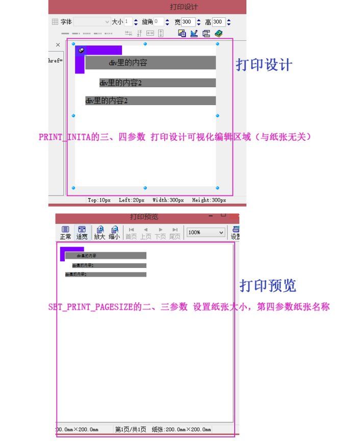

4.打印项内部的边距
例如超文本自带的本身里的边距,条码等设置打印项多宽,可能里面实际内容没有多宽,因为受条码竖线合计值的影响。
PRINT_INITA的三、四参数与纸张无关,这个只是设置打印设计可视化编辑区域的,PRINT_INITA的三、四参数 打印设计可视化编辑区域(与纸张无关)
SET_PRINT_PAGESIZE的二、三参数 设置自定义纸张大小,第四参数纸张名称。
