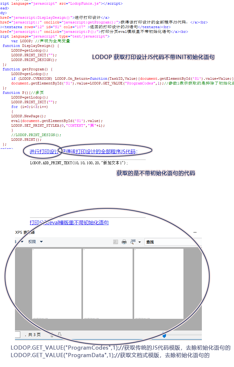

效果:
如图,一个任务了分页,获取的是不带初始化语句的代码,可以放到分页循环作为分页打印项。
循环的是添加打印项本身和赋值语句,而不是只有赋值语句。
有人会误认为一个任务里第二页和第一页如果打印项是同样的,就不需要添加了不是这样的,要想后面页数有打印项,必须在newpage的分的页里添加打印项。
