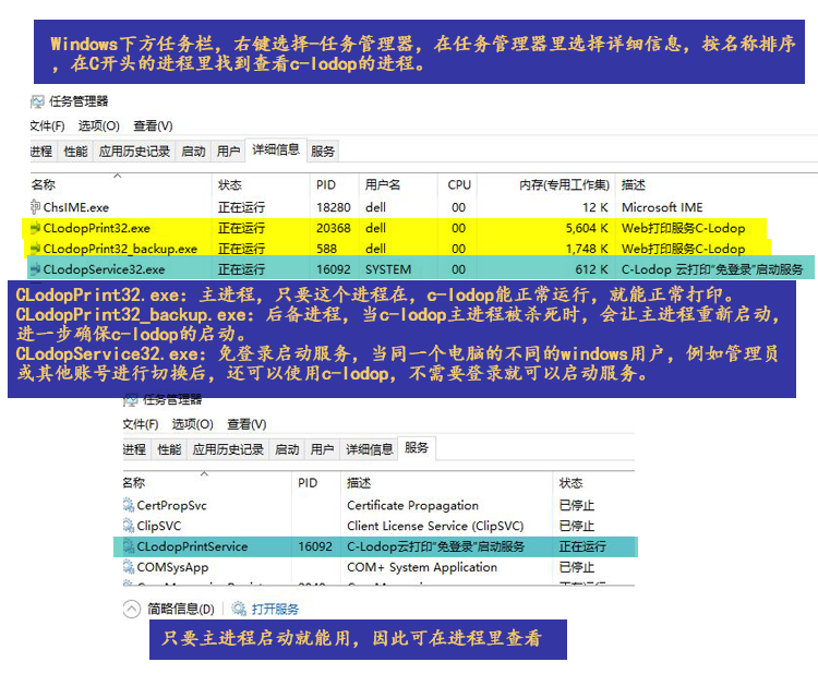

在windows任务管理器里,最新版可以看到有三个进程,例如安32位c-lodop的时候,有CLodopPrint32.exeCLodopPrint32_backup.exeCLodopService32.exe
CLodopPrint32.exe:主进程,只要这个进程在,c-lodop能正常运行,就能正常打印。
CLodopPrint32_backup.exe:后备进程,当c-lodop主进程被杀死时,会让主进程重新启动,进一步确保c-lodop的启动。
CLodopService32.exe:免登录启动服务,当同一个电脑的不同的windows用户,例如管理员或其他账号进行切换后,还可以使用c-lodop,不需要登录就可以启动服务。
查看进程方法(只要主进程正常运行就可以使用)
Windows下方任务栏,右键选择-任务管理器,在任务管理器里选择详细信息,按名称排序,在C开头的进程里找到查看c-lodop的进程。
而在任务管理器,只能看到一个免登录启动服务,属于正常,即使这个服务启动,若是主进程没启动,也不能使用,所以只要主进程启动就能用,因此可在进程里查看。
如果缺少免登录启动服务,查看下是否是最新版,是否是管理员权限安装以管理员权限运行。

图示:
