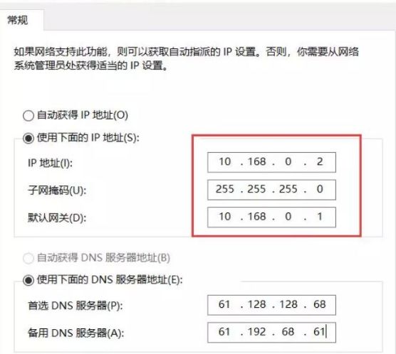

一、个人IP地址冲突解决方案
1、如果您使用的计算机的操作系统是:windows(windows7或window10都行)。

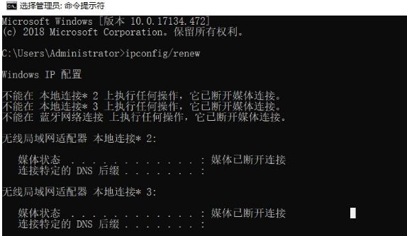

这里面需要用到命信令:
ipconfig /release 释放IP地址。
然后还需要ipconfig /renew在重新获取一下。
我们来看下它们的如何解决:
可以点击左下角“开始”→“运行”,键入:ipconfig /release,点击“确定”,把ip地址释放出来。
这时网络会断开,因为ip地址已释放出来了。
再次点击“开始”→“运行”,键入:ipconfig /renew,点击“确定”,重新获取ip地址,即可解决IP地址冲突。
这时网络会重新连接,但ip地址已经与原来不一样了,重新分配到了可用的ip地址连接网络了。

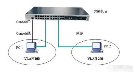

二、局域网IP地址冲突解决方案
方案一、逐一排查
  这是最原始的方法,就是发生IP地址冲突时,在局域网内,挨着每台计算机查看,找到与其冲突的计算机后修改IP地址就可以了。不过这样比较耗时间,也不适合在大型局域网中使用,只适合在很小的网络环境中采用。

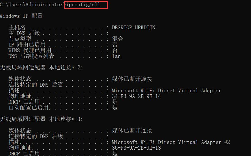

方案二、MAC地址绑定
1、检查本地计算机的MAC并绑定:通过在本地计算机系统中运行Winipcfg/all,即可测知网卡的MAC地址。
那么如何绑定ip地址与mac物理地址呢?
首先输入cmd进入命令配置符,然后输入命令ipconfig/all,查看本机ip及mac地址情况。

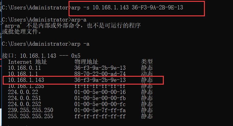

输入字符串命令“arp -s 10.168.1.143 36-F3-9A-2B-9E-13“,即可绑定。
紧接着输入命令arp -a查询绑定是否成功。
很明显,默认网关地址10.168.1.143就被成功绑定36-F3-9A-2B-9E-13, MAC地址上了,其他工作站日后上网时如果抢用10.168.1.143地址时,就会出现无法上网的故障现象,如此一来整个局域网的运行稳定性就能得到保证了。
方案三:端口隔离
对于所遇到的IP地址冲突,还可以利用交换机的端口把不同的部门隔离开来解决,这是因为利用交换机可以对不同的区域实行不同的管理,经过分割的网段之间互不干扰,可以在 一定程度上解决IP地址冲突的问题与数据的问题。
对于只有一个VLAN的网络,端口隔离还是有必要的。

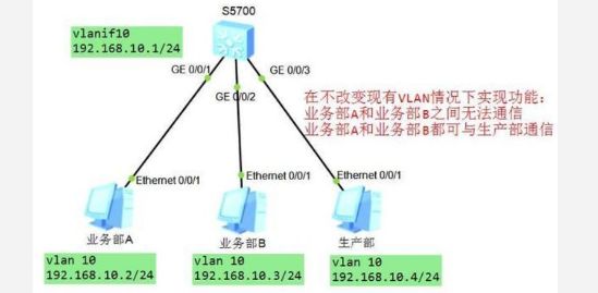

我们来看个例子:
例如
一般情况下某个分公司都只能有一个vlan。在同一个VLAN下,在不阻碍所有部门跟总部机房服务器数据交换的情况下,实现分公司内业务部门A和业务部门B之间的数据屏蔽,但是为了保证订单准确下达至生产部门,所以部门A和部门B又可以与生产部数据通信。
网络拓扑图
1、设置三个部门的IP地址:
业务部A的IP地址:
92.168.10.2  255.255.255.0
业务部B的IP地址:
192.168.10.3 255.255.255.0
生产部的IP地址:
192.168.10.4 255.255.255.0
2、三层交换机配置(以华为交换机为例)
<Huawei>system 配置
[Huawei]sysname S5700
[S5700]vlan 10
[S5700-vlan10]quit
[S5700]int vlanif 10
[S5700-Vlanif10]ip address 192.168.10.1/24 //配置网关
[S5700-Vlanif10]quit
[S5700]int g0/0/1    //进入端口g0/0/1
[S5700-GigabitEthernet0/0/1]port link-type access //配置端口模式
[S5700-GigabitEthernet0/0/1]port default vlan 10 //加入vlan10
[S5700-GigabitEthernet0/0/1]port-isolate enable //加入端口隔离组1,且隔离模式为二层隔离三层互通。
[S5700-GigabitEthernet0/0/1]quit
[S5700]int g0/0/2   //进入端口g0/0/2
[S5700-GigabitEthernet0/0/2]port link-type access
[S5700-GigabitEthernet0/0/2]port default vlan 10
[S5700-GigabitEthernet0/0/2]port-isolate enable //缺省加入端口隔离组1,且隔离模式为二层隔离三层互通。
[S5700-GigabitEthernet0/0/2]quit
[S5700]int g0/0/3    //进入端口 g0/0/3
[S5700-GigabitEthernet0/0/3]port link-type access
[S5700-GigabitEthernet0/0/3]port default vlan 10
