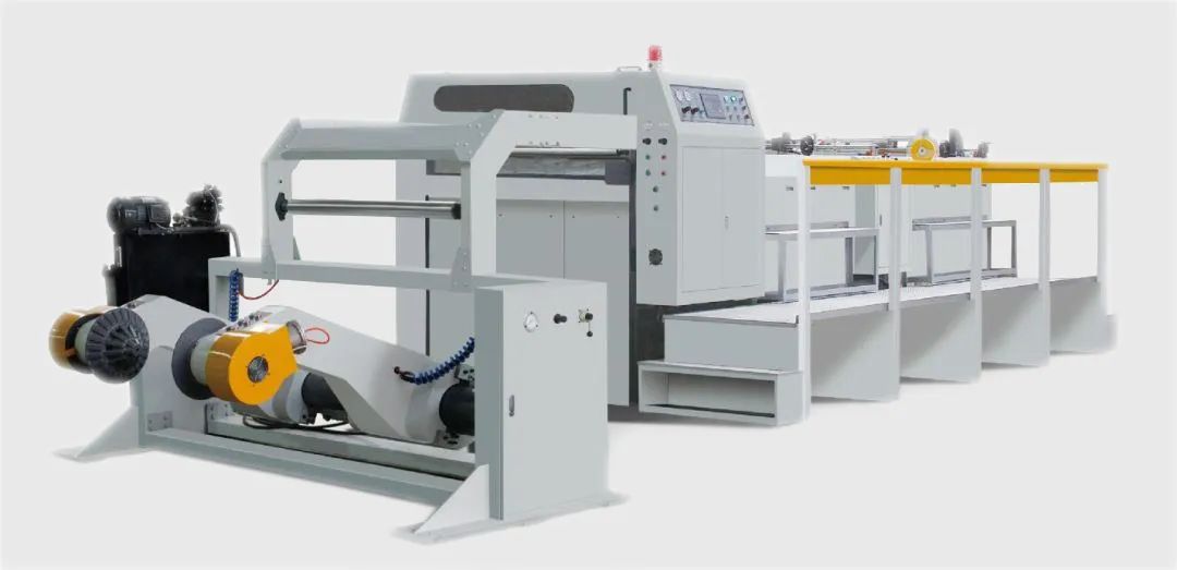

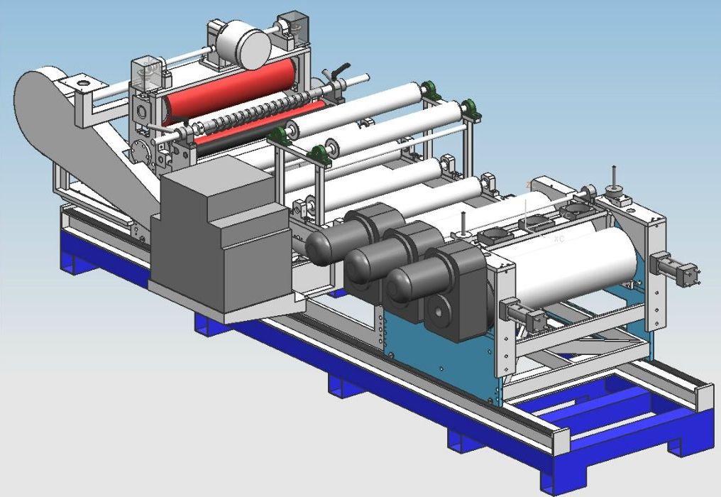

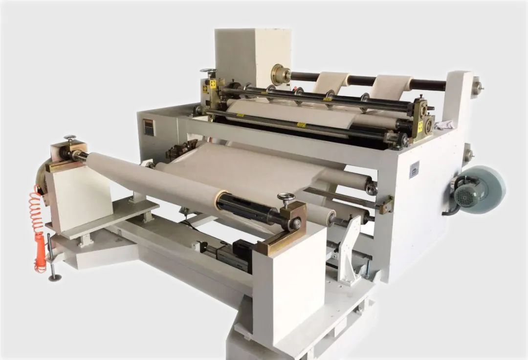

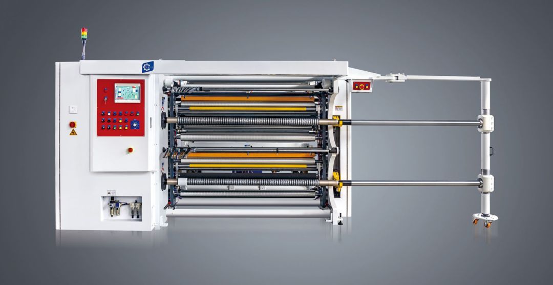

什么是分切机:
分切机是一种将宽幅纸张、云母带或薄膜分切成多条窄幅材料的机械设备,常用于造纸机械、电线电缆云母带及印刷包装机械。
分切机主要的运用于:
纸张、绝缘材料及薄膜分切、特别适宜于窄带(绝缘材料、云母带、薄膜等等)的分切。
分切机特点:
分切机主要的特点是磁粉离合器作为一个阻力装置,通过系统控制,来输出一个直流电压,控制磁粉离合器产生的阻力。主要的优势是其为被动装置,可以控制较小的张力。
