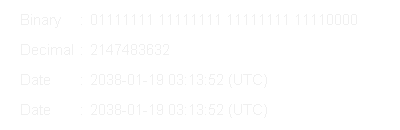

现在一个大问题来了,32位的有符号整数最大值是2147483647 ,只能让我们用到2038年1月19号 03:14:07 UTC
下面这个动图展示了整数溢出以后的效果:
这被称为Y2K38问题。
解决方案也非常简单,就像IPV6一样,用128位IP,可以给地球上每一粒沙子都赋予一个IP地址,并且还有大量剩余。
Unix Epoch time 可以把32位的整数变成64位。
使用64位整数,可以表示到接近290亿年后的时间,不知道那个时候地球还是否存在?
大概是从Linux 5.6版本开始,Linux内核开始全面支持64位时间戳的系统调用,但是升级了内核以后,并不意味着完事大吉,应用程序和库在编写的时候如果使用了time_t类型(早期是32位的),现在需要改成64位整数,然后重新编译,要不然依然会产生溢出问题。
