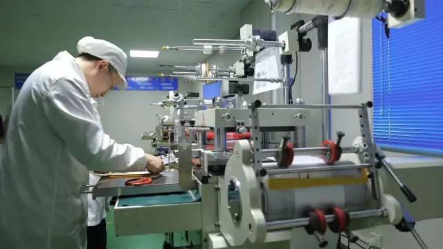

每一款产品生产都是由模切机、材料和员工共同的努力才完成的,所以模切机、材料和员工都是非常重要的,有一点的问题都会影响到生产出来的产品的质量。
我们在模切生产中一定要严格的检查生产中使用的机械和材料,可以大大提高我们的模切生产效率。但在生产中圆刀机会因为嫁动率低下导致产能降低、生产订单滞后,所以今天小编就和大家一起来探讨一下如何提高圆刀的效率?

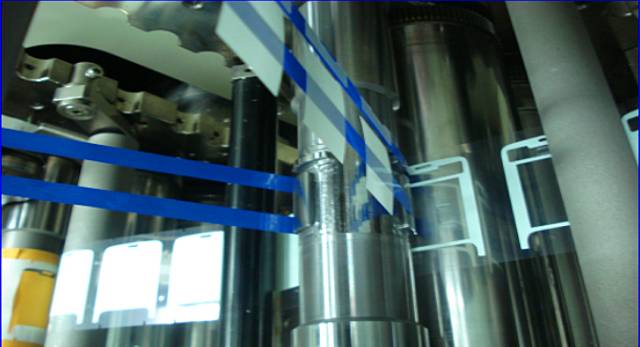

①圆刀成型工艺
发扬圆刀成型自动去废优势,将产品废料用凸轮提取,以减少产品在包装段手工撕边料之工的浪费。

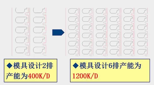

②设计多排产品模
