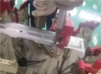

07  复制原理
复制原理:同一件工作,如需做二次以上,最好采用“复制”方式来达成,省时又不错误。一般以拓印、口诵、复写、复诵等方式来防错。
例:焊装焊件时会口诵:“一检(来料)、二放(零件)、三按(夹具按钮)、四打(点)、五松(夹具)、六取(零件)、七放(到零件存放区)
