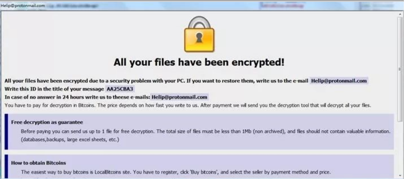

1、电脑桌面被篡改
服务器被感染勒索病毒后,最明显的特征是电脑桌面发生明显变化,即:桌面通常会出现新的文本文件或网页文件,这些文件用来说明如何解密的信息,同时桌面上显示勒索提示信息及解密联系方式。
下面为电脑感染勒索病毒后,几种典型的桌面发生变化的示意图。
