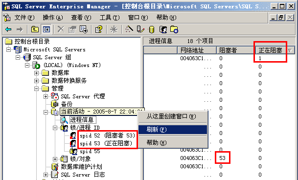

第二步,运行改动后的程序,程序执行到一半就暂停了。此时迅速切换到企业管理器界面,右击"管理"下面的"当前活动",选择"刷新"(整个过程应在大约15秒内完成即可,如图 2-8所示),我们便得到了数据库当前进程的一个快照。
图 2-8 使用企业管理器查看当前活动
我们发现此时进程出现了阻塞,被阻塞者是52号进程,而阻塞者是53号进程。也就是说53号进程的工作妨碍了52号进程继续工作。(不同实验时进程号可能各不相同)

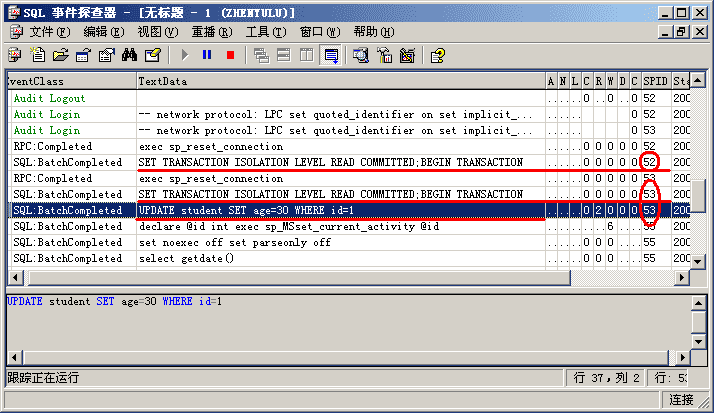

第三步,为了进一步查明原因真相,我们切换到事件探察器窗口,看看这两个进程都是干什么的。如图 2-9所示,事件探察器显示了这两个进程的详细信息。从图中我们可以看出,52号进程对应我们的事务1,53号进程对应我们的事务2。事务2执行了UPDATE命令,但尚未提交,此时事务1去读尚未提交的数据便被阻塞住。从图中我们可以看出52号进程是被阻塞者。
此时如果事务2完成提交,52号进程便可以停止等待,得到需要的结果。然而我们的程序没有提交数据,因此52号进程就要无限等下去。所幸SQL Server 2000检测到事务2的运行时间过长(这就是上面的错误提示"超时时间已到。在操作完成之前超时时间已过或服务器未响应。"),所以将事务2回滚以释放占用的资源。资源被释放后,52号进程便得以执行。

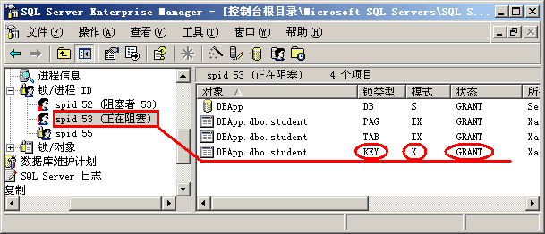

第四步,了解了上面发生的事情后,我们现在可以深入讨论一下共享锁和排它锁的使用情况了。重新回到企业管理器界面,让我们查看一下两个进程各占用了什么资源。从图 2-10中我们可以看出,53号进程(事务2)在执行更新命令前对相应的键加上了排它锁(X锁),按照前文提到的1级封锁协议,该排它锁只有在事务2提交或回滚后才释放。现在52号进程(事务1)要去读同一行数据,按照2级封锁协议,它要首先对该行加共享锁,然而 该行数据已经被事务2加上了排它锁,因此事务1只能处于等待状态,等待排它锁被释放。因此我们就看到了前面的"阻塞"问题。
图 2-10 进程执行写操作前首先加了排它锁
图 2-11 进程读操作前要加共享锁,但被阻塞
当事务1的事务隔离级别是ReadUnCommitted时,读数据是不加锁的,因此排它锁对ReadUnCommitted不起作用,进程也不会被阻塞,不过确读到了"脏"数据。

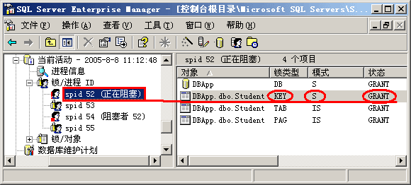

为了探明原因,还是象上一个案例一样,再次执行该程序,当出现暂停时迅速切换到企业管理器中查看当前活动的快照,并检查阻塞进程中数据锁定情况,你会发现如图 2-12和图 2-13所示的内容:
图 2-12 RepeatableRead在读数据时加S锁,直到事务结束才释放
图 2-13 修改数据要求加X锁,但被阻塞
根据3级封锁协议,事务T在读取数据之前必须先对其加S锁,直到事务结束才释放。因此,事务1在第一次读取数据时便对数据加上了共享锁,第一次数据读取完成后事务并未结束,因此该共享锁并不会被释放,此时事务2试图修改该数据,按照2级封锁协议,在写之前要加排它锁,但数据上的共享锁尚未被释放,导致事务2不得不处于等待状态。当事务2等待时间超时后,SQL Server就强制将该事务回滚。尽管事务2执行失败,但保证了事务1实现了可重复读级别的事务隔离。

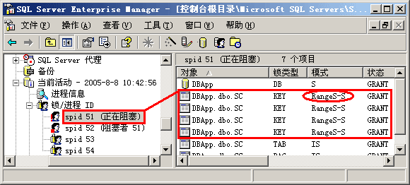

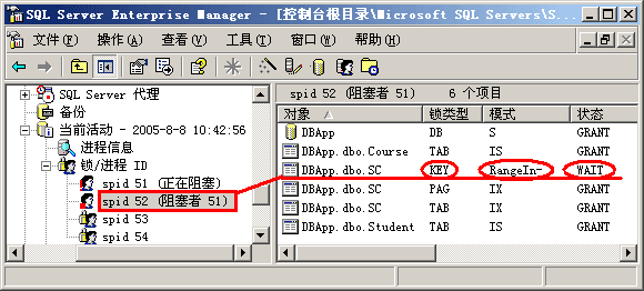

仍然象前面的做法一样,我们看看究竟发生了什么事情。在探察之前,先将Setup方法中事务1的隔离级别设置为Serializable,再次运行程序,当发现程序运行暂停时,查看数据库当前活动快照,你会发现如图 2-14和图 2-15所示的锁定问题:
图 2-14 Serializable隔离模式对符合检索条件的数据添加了RangeS-S锁
图 2-15 当试图插入符合RangeIn条件的记录时,只能处于等待状态
从图中我们可以看出,在Serializalbe隔离模式下,数据库在检索数据时,对所有满足检索条件的记录均加上了RangeS-S共享锁。事务2试图去插入一满足RangeIn条件的记录时,必须等待这些RangS-S锁释放,否则就只能处于等待状态。在等待超时后,事务2就会被SQL Server强制回滚。
