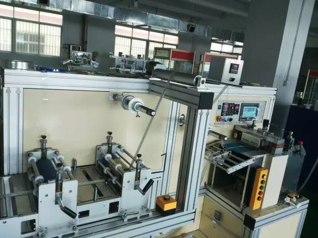

从以上公式中,我们不难看出,在实际模切生产过程中,切换料、停机、模切机的工作速率都直接影响着模切生产效率。
同样直接关系着模切生产中时间成本的大小。
这也就是为什么生产师傅们为什么喜欢大卷径材料作业。主要是能够有效减少换料停机次数,以此提高生产效率。
产品工业作业自身因素影响生产效率
除了上述换料、停机、模切机的工作速率影响着产能效率外,还有一些特定因素影响着我们模切的生产效率。
比如,在实际生产过程中,模切产品的排废要求影响着生产效率。例如像一些绵纸基材双面胶、窄边胶条废料等不宜过大张力拉料排废的产品,直接影响着生产效率。
再比如,组合线作业过程中,材料多次的过机,多台模切机的配合使用都直接影响着模切产品速率的提升。
(之前有去一些比较大型的模切加工厂看过,本来可以联机作业的一些模切件产品,模切师傅们喜欢拉出来单机作业,一道工序一台设备。在百般了解以后才知道,单道工序作业可以最大程度提高模切速率,直接提高模切生产效率)。
模切生产效率常用的提高方法
在我们实际的模切生产过程,我们除了上面说到的通过单道工序独立作业的方法来提高模切生产效率外。我们还有以下提高生产效率的方法:
1、在模切生产过程中,我们尽量使用老师傅进行开机作业,他的优势在于,老师傅能够很熟练的进行开机作业,娴熟的操作方法,能够在很大程度上提高上产效率,从而大大提高产品的日产能。
2、使用自动化程度更高的模切设备,随着生产效率的要求不断提高,模切行业设备也随之快速的更新换代。我们从最初了解啤机、冲床、平板模切机、自动调压模切机、小孔套位模切机、、高速小孔套位模切机、到超高速模切机。哪一次的模切机革新不是伴随着模切生产效率要求的提高而改变的呢?(据悉,目前宏文科技(广东)有限公司的超高速模切机的最高模切速度已经突破450pcs/min,并且保障连续运行冲切0.025mm半切保护膜不冲穿底膜,性能稳定,生产效率高)。
