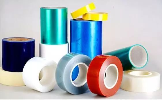

相信保护膜材料在模切作业中,是屡见不鲜的材料了,很多师傅也十分了解,但是在使用过程中经常会遇到保护膜脱胶、残胶的情况,今天小易就为大家详细地分析保护膜脱胶、残胶的原因及解决方法。
保护膜的使用过程中,由于不能专业地选择用膜,很容易造成保护膜残胶、脱胶。其主要原因有两种

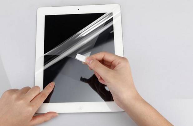

保护膜脱胶问题:使用后,剥离下来的保护膜会脱胶留在型材产品上,出现这种问题有多种可能性,最大的可能就是保护膜产品用的压力胶不符合规定,也就是太粘了,导致保护膜产品在被剥离时,外张力大于内应力,而残留在了型材上。
解决方法:如果用户出现这种问题,可以用干净的抹布蘸取少许酒精,对残留的胶进行反复擦试,直到胶被擦试干净,不过需要注意的是在进行擦试的时候千万不要太用力,不然可能会影响型材产品的光洁度。
