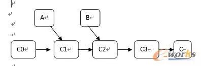

这种BOM表结构只能表示简单的组装关系,即零件都完成后再一起组装。如果零件加工过程和组装过程伴随在一起,这种BOM无法表示出,例如下面的生产流程。
上图中表示,一种原材料C0,经过一步加工到C1,这时候需要装配上A,然后继续加工成C2,再装配上B,然后加工成C3,下一步变成C。

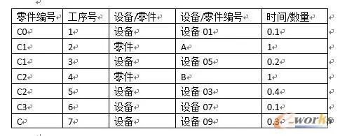

在实际的生产过程中,这种流程也很常见,简单的母件和子件表是无法表示出零件的前后流程关系。在生产计划排程APS系统中,必须将装配关系和零件生产前后顺序流程都表示出来才能进行正确的、指导性的排程。该例子可以用下面表格样式表示出其流程关系。
从C0到C为零件生产流程主线路,我们定义为5个工序:
例如C1工序既涉及到加工,又涉及到组装。如果该工序号后面写的是零件,则该步骤为装配,后面是装配使用的数量。如果工序号后面是设备,则后面是具体设备编号,和在该设备上加工使用的时间。通过该表就可以表示出流程中既有装配,又有组装的复杂流程。

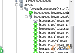

CAXA PLM提供产品结构管理,以结构树的方式显示产品的装配组成关系。产品结构树为用户提供关于产品组成的直观视图,在产品结构树的基础上,可以进一步实现产品结构对应的BOM输出。可以绘制总装图,也可以通过批量入库把总装图中的结构提取出来,生成产品的结构树。生成的结构树样式如下:
结构树对应的BOM信息会保存在CAXA PLM对应的数据库中。
