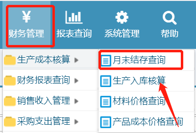

 点击进入点晴ERP系统-》财务管理模块
如下图:

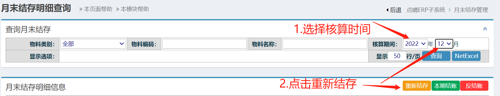

 首先进行月末结存,选择时间,重新结存 , 等待完成即可

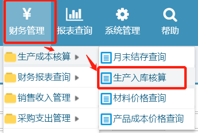

 点击进入 采购入库核算 模块,进行采购核算
如下图:

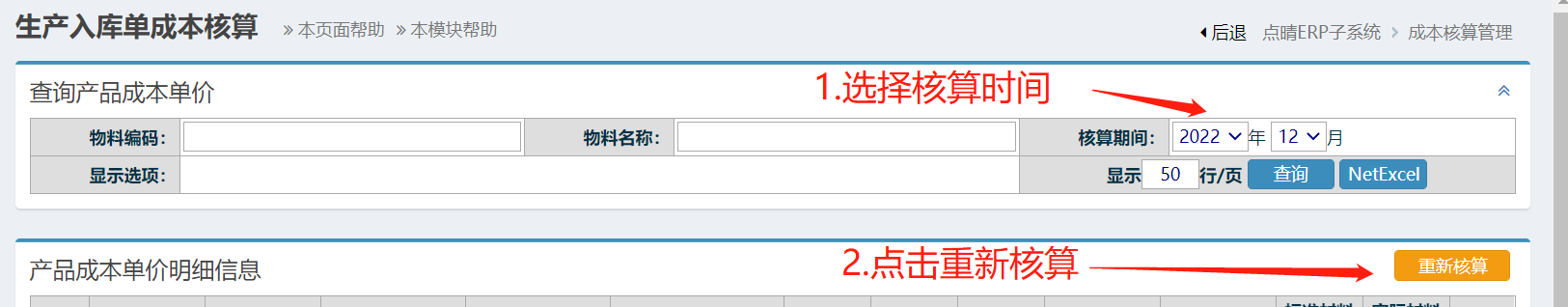

 然后进行生产成本核算,选择与前面相同的核算时间,再点击重新核算。
如下图:
 生产核算时,提示0单价导致成本不准,等待核算完后,进入材料价格查询模块,修正本期0单价材料价格
操作教程: http://30881.oa22.cn
0单价维护完成后,重新按照第3点,第4点操作采购入库核算和生产入库核算

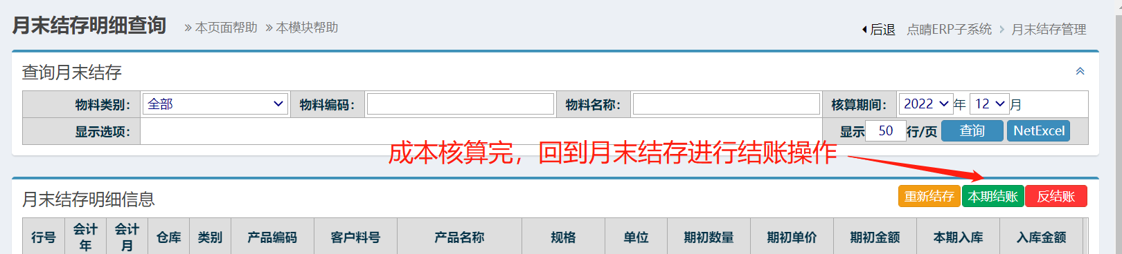

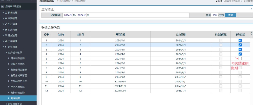

本期核算完成后,进行期末结账。
如下图:
