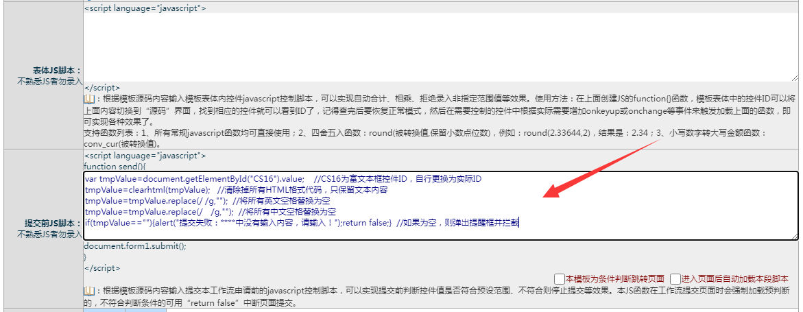

将上面代码做适当的补充完善,然后放到模板维护页面中的以下位置“提交前JS脚本”,不要放错位置:
如果找不到以上项目,那么是“启用CSS样式表/Javascript脚本”没有勾选,勾选开启即可:
