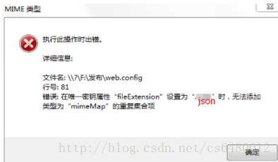

TFS获取最新版本之后,本地调试网页出现了JS和CSS加载 500的问题,所有样式都加载不出来,但是所有JS和css路径都是存在且正常的,后来我单独调试SCRIPT路径,发现提示:“在唯一密钥属性“fileExtension”设置为“.json”时,无法添加类型为“mimeMap”的重复集合项”,这段代码是出现在Web.config中,具体方法参考:
如果IIS中已经有设置.xaml和 .xap这两个扩展名,那么IIS就会提示:在唯一密钥属性“fileExtension”设置为“.xaml”(或者.xap)时,无法添加类型为“mimeMap”的重复集合项。

具体的提示信息是根据自己所添加的MIME类型的扩展名来的,比如我添加的是.json,所以提示的是.json这个扩展名无法添加重复集合项
所以一般我们要在配置文件中添加MIME Type,就得先使用remove节点删除掉要添加的MIME,防止重复。正确的配置文件代码如下:
