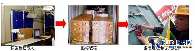

  读写器对集装箱和货物进行标签ID标识,将标签号、集装箱号、货物名称和数量等数据信息录入系统服务器数据中心,选择GPS地理位置。对装完货物的集装箱关上箱门并挂上电子封条标签,读写器识别标签并将状态信息上传至服务器。

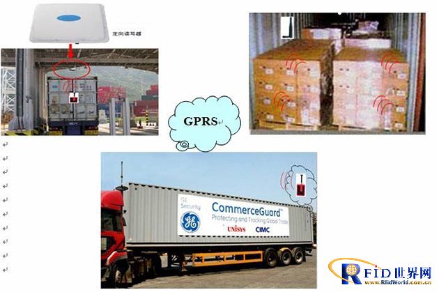

  当挂有电子封条标签的集装箱装满贴有标签的货物后,运输卡车在运往集装箱港口的过程中,安装在卡车上的读写器自动读取集装箱电子封条标签和货物标签。运输过程中主要实现以下功能:
  1) 识别货车内的货物标签,统计货物标签的数量,当货物标签减少或丢失时,读写器将自动报警;
  2) 识别集装箱电子封条标签,当运输过程中集装箱门异常打开或电子封条异常打开时,集装箱电子封条发送打开状态信息,读写器自动报警。

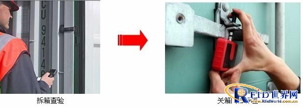

  在拆箱查验点,查验者确认集装箱的安全状态后,授权打开标签,拔出标签上的钢栓开箱门,读写器自动识别标签并将开箱门的时间和地理位置(结合GPS定位器)等动态信息主动上传至服务器,物流信息显示在网页上,查验结束后关上箱门,在授权状态下将钢栓插入标签完成挂标签。
