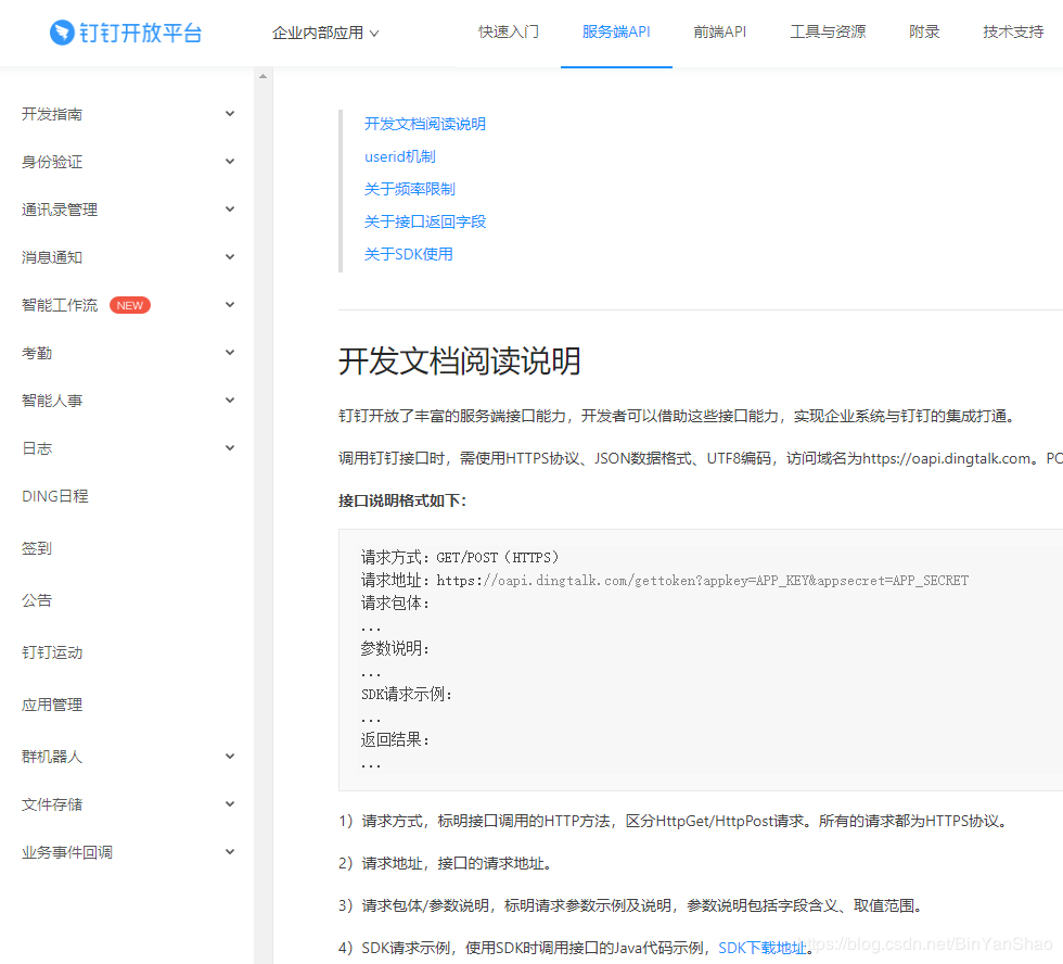

1.查看钉钉接口文档
2.项目搭建引入钉钉开发SDK
