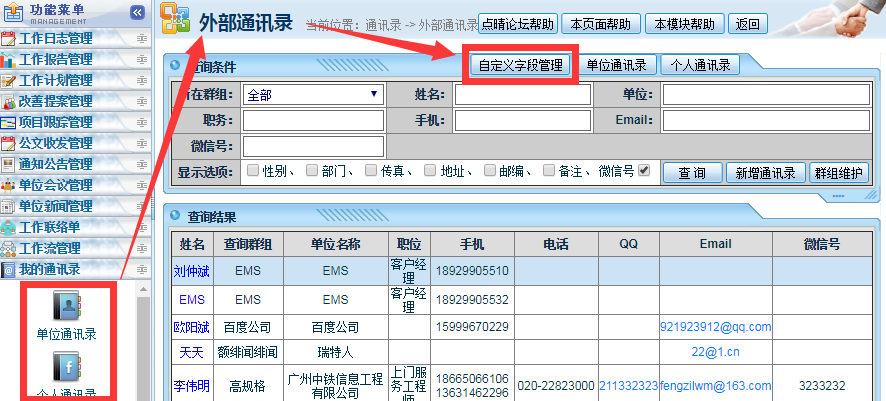

以管理员身份登录点晴OA,进入相应功能模块,在新增页面或列表页面上,找到“自定义字段管理”按钮:
说明:单位通讯录、个人通讯录、外部通讯录,均支持增加自定义字段。

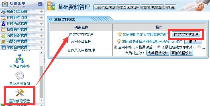

单位合同管理-》基础信息设置-》自定义字段管理

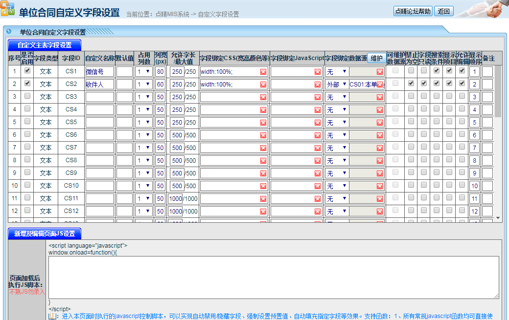

在以上位置找到并点击按钮“自定义字段管理”,设置需要增加的字段:
请仔细观察以上界面,可以设置增加的字段类型、长度、绑定CSS和JS、设置只读、是否允许编辑等,并且可以在页面上设置各种JS效果,实现各种需求:
1、序号:就是序号;
2、是否启用:如需要使用本字段,就要勾选启用;
3、字段类型:系统内置不可选,共20个文本型(5个250字长、5个500字长、4个1000字长、3个2000字长、3个4000字长)、5个数字型、5个日期型、5个富文本型(可上传图片和附件);
4、字段ID:系统内置不可更改,文本型CS开头、数字型number开头、日期型time开头、富文本型ntext开头,后面带流水号,页面上如果使用了JS效果,需要根据此ID获取相应控件;
5、自定义名称:对外显示的中文名称,一般控制在4个字以内为宜,如果勾选启用,则本字段必填;
6、默认值:新增时,本控件预置的值,一般留空即可,如果是数字型的话,建议默认值为0;
7、占用列数:系统内置值1/3/5/7/9,配合字段中文名称,占用列数加1,一般数字型和时间型强制为占用1列,文本型可以根据实际需求增加列数,例如字段为送货地址时,可以占用3列或5列;
8、列宽(px):本项用于列表查询页面,不用于新增和编辑页面,可以控制在列表查询页面中需要占用的宽度,用px记录绝对列宽;
9、允许字长/最大值:本项用于控制不允许录入太长的内容,用于文本型和数字型控件,后面最大值是允许使用的最大位数;
10、字段绑定CSS(宽高颜色等):本项用于控制控件的CSS效果,例如控件宽度、高度、里面内容的字体颜色、大小、背景色等,一般至少应该包括“width:100%;”,也就是控件满宽显示;
11、字段绑定JavaScript:本项用于控制控件是否需要使用JS来实现一些特殊的效果,例如只允许输入数字、英文、自动计算、自动取值等;
12、字段绑定数据源:本项用于控制控件是否需要自动填充内容,数据可以来源于直接自定义,也可以来源内部或外部其他数据库表,使用方法与工作流自定义SQL数据源一致;
13、可维护数据源:本项用于如果是直接自定义数据源时,是否允许新增时制单人自行维护数据源,勾选了,那么制单人就可以自行维护数据源,否则就只能使用网管事先预置的数据源;
14、禁止为空:本项控制操作人提交内容时,本控件内容是否允许为空,如果勾选了,那么提交时本控件就必须有内容才允许提交;
15、字段只读:本项控制控件是否允许操作人手工输入内容,如果勾选了,那么操作人要么彻底禁止录入本控件,要么只能点击选择绑定的数据源自动填充数据,灵活运用本字段,可以实现精确控制的效果;
16、搜索条件:本项目控制本字段是否在查询列表中,作为搜索条件使用,本项目在新增和编辑页面无效,只可用于列表查询页面;
17、显示项目:本项目控制本字段是否在查询列表中,作为显示条件使用,本项目在新增和编辑页面无效,只可用于列表查询页面;
18、允许编辑:本项目控制本字段在编辑页面中是否允许操作人更改字段内容,如果未勾选,则操作人无法更改本字段内容;
19、显示顺序:本项目控制各个被勾选的字段在新增、编辑、查看、列表查询页面中的字段显示顺序,从小到大升序显示各个字段;
20、备注:就是各个项目的备注了;

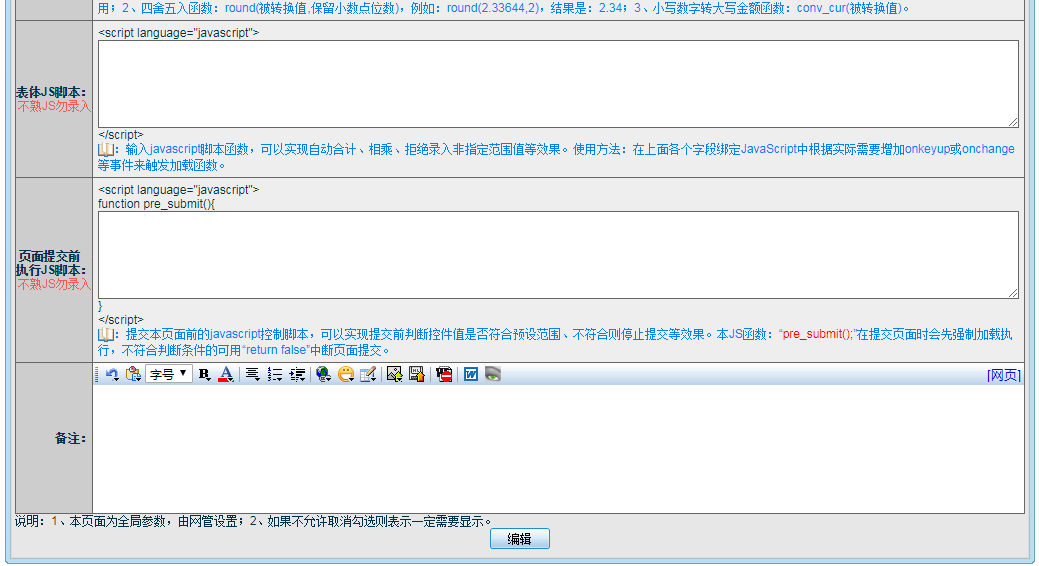

21、页面加载后执行JS脚本:进入页面时执行的JS脚本,可以用于强制禁用某个字段、给某给字段赋值、更改某给字段的CSS效果等;
22、表体JS脚本:一般放入JS的function函数,用于页面上控件绑定的JS脚本调用;
23、页面提交前执行JS脚本:一般用于页面提交前判断控件内容是否符合要求、自动计算某些控件内容等。

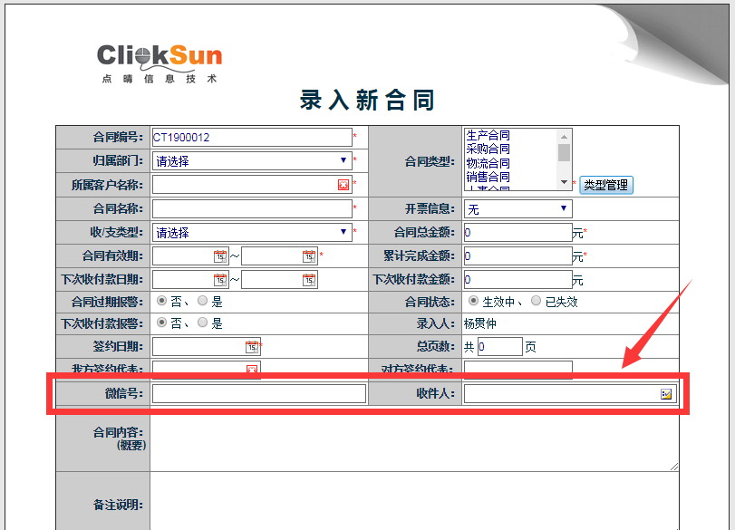

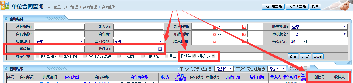

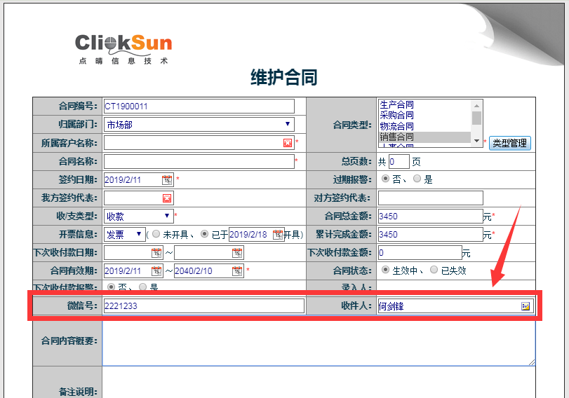

以下是增加字段后的新增、编辑、查看列表效果:
新增界面增加的自定义字段效果
编辑页面增加的自定义字段效果
查看列表,可以设置为查询条件、是否显示等效果。
