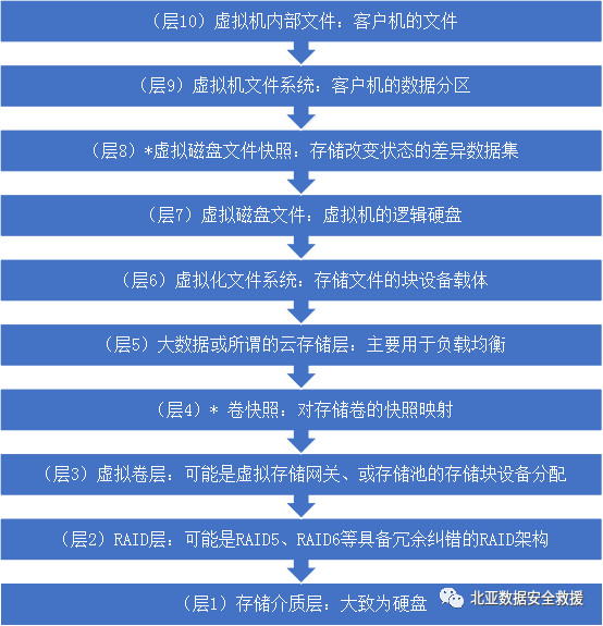

在此大致画一下腾讯云可能用到的存储架构方案。
*号的是不一定存在的存储链。事实上,这个逻辑肯定不准确,比如有些环节精减或不需要,有些环节有更详细的设计等。但是不是和真实场景一致不重要,重要的是,问题如果出现,总会出现在我列出的项或我没列出的项中(废话),这些项是相互关联的。
我们再重复一下现象:硬盘固件故障(层1故障)导致的文件系统元数据损坏,从而导致部分文件校验出错,导致文件损坏。针对现象,努力从上述10个环节匹配,每一层会有可能出错,导致上述故障吗:
一、 第1层:存储介质

二、 第2层:RAID
RAID自身有冗余算法,可实现在部分介质(硬盘)损坏后,由其他成员及算法控制来接管损坏硬盘的数据服务,保证上层业务不中断,不出故障。但RAID也并非完全可靠。

三、 第3层:虚拟卷层
虚拟卷往往用在大的云存储中心,简单地举例来说,如果由1000个硬盘构成的一个存储系统,再按8硬盘一组的方式进行存储划分,会有很多问题(高故障、空间利用不集中等)。为此,很多厂商开始提及虚拟化存储,方法各有不同,但基本就是存储池化---意思是所有可用的空间在确保案例的前提下,汇总到一个统一管理的“池”中,再根据需求灵活分配虚拟磁盘。
一种方法是把所有硬盘放到池子里,再切块组RAID,再组个存储池,再划分虚拟卷。华为把这个技术称为RAID2.0,其实HP EVA、3PAR也都按这个技术在实现(网络上的主流资料描述HP EVA的算法均有误),DELL康贝(Compellent)都是这样实现。这种思路硬盘如果足够多,在使用前期安全性很好(有足够多的混在队伍中的替补,可以快速替换故障数据块),但后期随着损坏硬盘数量的增加(尤其越是自动替换,管理人员就越松懈),故障率就会增加。

四、 第4层:虚拟卷快照
快照是对某个数据集某个时间段的差异数据组合。快照集叠加到其父集上,就可以表现为最新的数据副本。集中在快照上的故障往往因人为发生,比如以为某个快照副本已经失效,删除后发现删错了;比如在回到某个快照状态时选错了,再也退不回去等等。

五、 第5层:大数据或云存储层
出问题的腾讯云是基于虚拟化技术构建的,涉及虚拟化,就一定会设计资源的集中分配。涉及数据部分,单一或独立存储很难响应IO的不确定性峰谷请求,所以,腾讯应该会设计Hadoop之类的平台来提供数据资源分配。

六、 第6层:虚拟化文件系统
VMware vsphere、Xen、KVM或Hyper-V是专门的虚拟化系统平台。这些虚拟化平台,为了实现块级别的同时访问,且适应虚拟机的大块分配原则,有时要设计自己的文件系统,最为典型的是VMware的VMFS。

七、 第7~8层:虚拟磁盘文件与快照
虚拟机的数据载体是虚拟磁盘,往往表现为宿主系统上的一个文件或一个独立区域。以文件形式表现的居多,如RAW、VMDK、VHD、VHDX、QCOW2等格式。

八、 第9层:虚拟机文件系统
分配给用户的虚拟机,其硬盘就是前文提到的虚拟磁盘文件,但进入虚拟机后,就等同于物理硬盘。这些硬盘也被正常操作方法分区、格式化、安装系统、安装应用等。不论Windows的NTFS、Linux的Ext4等,文件系统总会可能有突发性的灾难。但本次事帮显然不属于此,仅聊聊可能的数据风险。

九、 第10层:文件
这一层没什么好说的,往往是来自于上述几层的故障,导致文件损坏。除此之外,就谨防勒索病毒吧。
