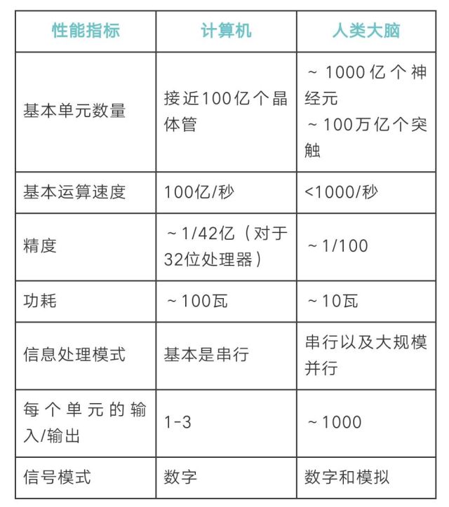

我们来看看数字上的比较(表1)。
表1中数据,参考文末来源2,3。关于计算机信息,a) 基于2008年的电脑数据;b) 晶体管数量依据摩尔定律(每个集成电路的晶体管的数量每18-24个月就会翻一番),近些年由于能量消耗和热散逸,晶体管的数量增长有所放缓。

从表格对比中可看出:计算机在基本运算速度方面有着人脑难以企及的巨大优势[3]。
现在的个人计算机可以以每秒100亿次的速度执行基本的算术运算,比如加法。

再举个例子,神经元主要通过在轴突终端特定结构,突触(synapse)上释放化学神经递质来将信息传递给下游神经元,后者将其重新转换为电信号,这个过程我们称之为突触传递。突触传输最快大约需要1毫秒。因此无论是尖峰还是突触传递,大脑每秒最多可执行大约1000次基本运算,比计算机慢1000万倍。[4]

计算机在基本运算的精确度方面也占有巨大优势。计算机可以根据分配给每个数字的位(Binary digit,比特,二进制数位,0和1)以期望的任何精度表示数量(数字)。比如,一个32位数字的精度可达2^32分之一,也就是40多亿分之一。
人脑,由于生物噪声,神经系统中的大多数物理量,例如神经元发放率,只存在几个百分点的可变性,最好的情况下精确度能达到百分之一,仅是计算机的百万分之一注:神经元发放率常被用来表征刺激强度。

但是,大脑完成所有这些任务(在其控制的身体的帮助下),功耗比计算机大约低十倍

相比之下,计算机每个晶体管仅有三个输入和输出节点。
