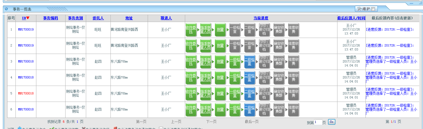

 问:这是怎么回事ID19有2个,18的有4个?
答:是事物类别重复造成的。

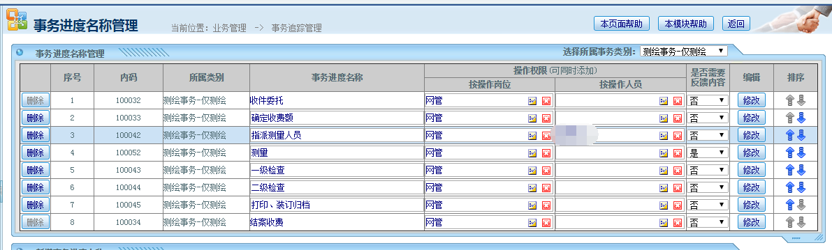

问:检查了事物类型,没有重复
最终查询到原因,事物进度“一级测量”“二级测量“之前删除过,后来又新建了同样名称的步骤才导致显示重复
内置测绘步骤不要删掉再添加一样名称的步骤,可以在原基础上修改
