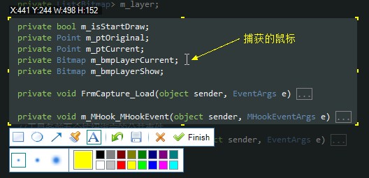

拖动过程中显示当前鼠标下一小块的图像信息 尺寸、颜色信息的  注意 这里颜色是用的ARGB 本来截图的话RGB就够了 可是我把那个做成了控件 不仅截图可用 其他地方也可用作图像的选取 具体看代码就知道了
貌似图片被和谐了
并且我还加了一个可以截图的同时把鼠标也捕获下来 现在看到的是我自己的截图程序 那个工具条啥的 是从TX的截图程序上面拔下来的

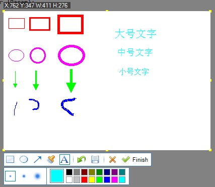

上面是几个工具条上的工具的三种粗细型号的展示 看到的蓝色的粗的刷笔 本来想的不应该是这个效果的 应该是颜色填充均匀的那种 但是仔细一想代码中用的是DrawLine(P,PointLast,PointCurrent);这种方式来画的自由线条 如果是一个像素的没什么问题 粗点的就是上面看到的那种效果 也就是由许多小线段拼接出来的自由线条而每个线段两端都是方的所以线段与线段之间的接缝处 可能就有问题 反正就那个意思 你懂得  不过再仔细一想虽然不是想要的效果但却意外的出现了 蜡笔的效果 果断也就不改了这样也不错

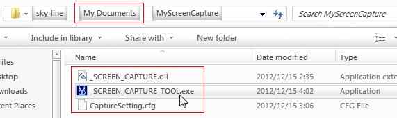

注意如果要设置开机自起的话 务必确保你的程序的路径开机后能找到 也就是要保持你程序的当前路径 因为开机自启的时候 是获取的程序的当前路径然后写入注册表的
反正我是把它放到我的文档下面然后新建了一个文件夹
貌似图片被和谐了
那个dll是截图的模块 exe是那个设置的窗体 那个cfg保存的是设置的信息(默认情况下是木有滴 是要设置后生成滴)  要放哪里看个人爱好 如果你要选择自起的话

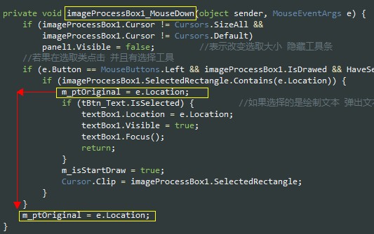

更改bug
如果在选区内部双击 会出现异常
解决办法
貌似图片被和谐了
在FrmCapture中的  mouseDown事件中 把 m_ptOriginal = e.Location 放到if外面去 这个是记录鼠标点下时候的位置的

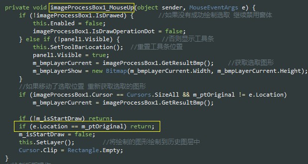

还有
貌似图片被和谐了
mouseup中 加上这一句 如果与点下的时候的坐标一样啥都不做
好吧 就算上面的这样还是有问题 是用画刷工具的时候 就有问题了 因为画刷的m_ptOriginal在mousemove中不停的给他赋值
而且 逻辑还有点问题 鼠标抬起只要在绘制状态下无论如何都要 把m_isStartDraw赋值成false 和 Cursor.Clip 也要清空
那个return只是决定是否 SetLayer 将图层绘制上去而已
所以
[csharp] view plain copy
  1. if (!m_isStartDraw) return;
  2. Cursor.Clip = Rectangle.Empty;
  3. m_isStartDraw = false;
  4. if (e.Location == m_ptOriginal && !tBtn_Brush.IsSelected) return;
  5. this.SetLayer();        //将绘制的图形绘制到历史图层中
顺序这样放置
这样都还有问题 还是出在画刷上 所以在下面的SetLayer()方法前面加一句 if(this.IsDisposed) return;如果窗体都关闭了就 不执行操作 解释看下面、、
