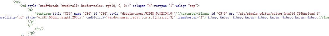

1、为了避免不同浏览器兼容性造成的富文本框内容不可见,请务必将富文本框控件插入到表格的单元格中,不要单独自成一行,也即下面红色框部分必须放在之间,中间不允许出现其他无关内容和代码:
2、其他控件:多行文本框、单行文本框等如果也出现不能正常显示的问题,参考以上方法简化代码,确保<td****>和</td>之间除了这个控件之外,没有任何其他冗余代码,应该就可以确保内容正常显示了。

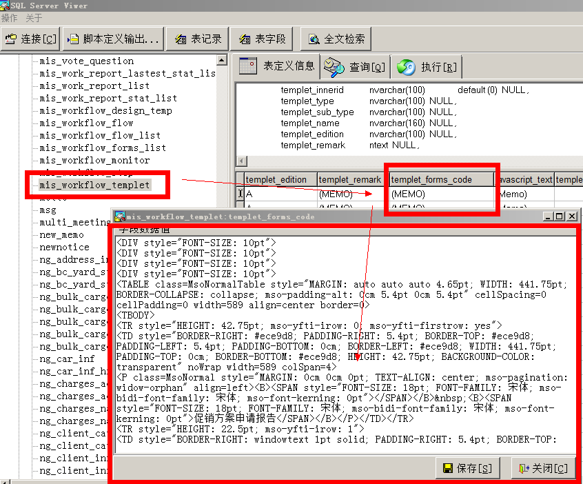

2013年7月16日 18:28
对于已经保存到系统中含富文本编辑框的工作流表单,可以在点晴官网下载中心下载一个SQL Server数据库管理工具SQL Server Viewer(),打开点晴OA系统数据库,在数据库表:mis_workflow_templet 中找到字段:templet_forms_code ,然后找到对应需要修改的表单,在这些包含富文本编辑框的工作流表单直接按照以上要求修改即可。
该评论在 2019/9/12 16:44:41 编辑过

<TD style="WIDTH: 100px; HEIGHT: 20px"><TEXTAREA style="WIDTH: 0px; DISPLAY: none; HEIGH: 0" id=CS1 title=CS003 name=CS1></TEXTAREA><IFRAME style="WIDTH: 80%; HEIGHT: 100px" id=CS_1 src="editor.htm?id=CS1&amp;upload=1" frameBorder=1 scrolling=no></IFRAME></TD>
TD 和 TEXTAREA 之间不能有其他控件或内容

<P><FONT color=#ff0000>*以下控件仅限于上传发票/收据使用(请点击绿色图片上传按钮)。</FONT></P>
<P><TEXTAREA style="WIDTH: 0px; DISPLAY: none; HEIGH: 0" id=CS7 title=CS003 name=CS7></TEXTAREA><IFRAME style="WIDTH: 98.55%; HEIGHT: 187px" id=CS_7 src="editor.htm?id=CS7&amp;upload=1" frameBorder=1 scrolling=no></IFRAME></P>
这段代码有问题吗?
我IE归档后还是显示不出富文本内容
点晴客服(1919001814)  14:09:30
@Sam 尽量将富文本框放到一个单独的单元格中,IE浏览器有一个BUG,会导致富文本框与其他内容共用一个单元格时可能不显示,谷歌和火狐浏览器没有这个问题。
Sam(183125552)  14:12:24
@点晴客服 富文本框问题已解决,谢谢!
点晴客服(1919001814)  14:13:17
如何解决的?
点晴客服(1919001814)  14:15:02
分享给大家看看
Sam(183125552)  14:16:15
像你说的,在建富文本框时,清除冗余代码,并保证富文本框在一个TD内

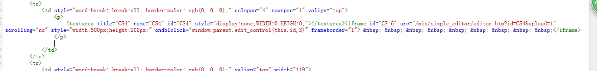

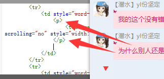

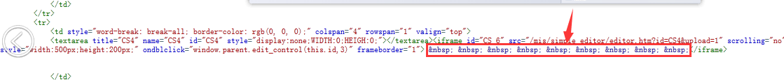

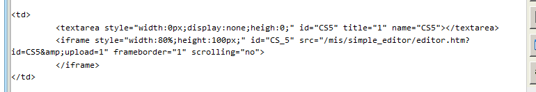

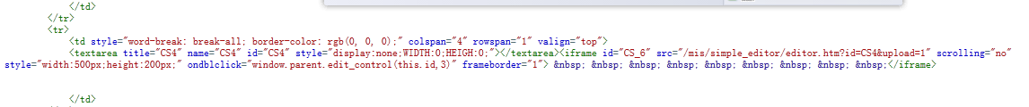

2016年6月17日 17:41
【潜水】yI份坚 2016-06-17 17:28:33
我的这个没有错啊
为什么别人还是看不到 编辑框
【话唠】点晴客服 2016-06-17 17:29:45
【潜水】yI份坚 2016-06-17 17:30:32
【话唠】点晴客服 2016-06-17 17:32:21
【潜水】yI份坚 2016-06-17 17:33:15
这样可以了吗
【话唠】点晴客服 2016-06-17 17:35:32
删除红色框中的内容
【潜水】yI份坚 2016-06-17 17:36:14
好。我再试试
竟然可以了。。非常感谢~~
